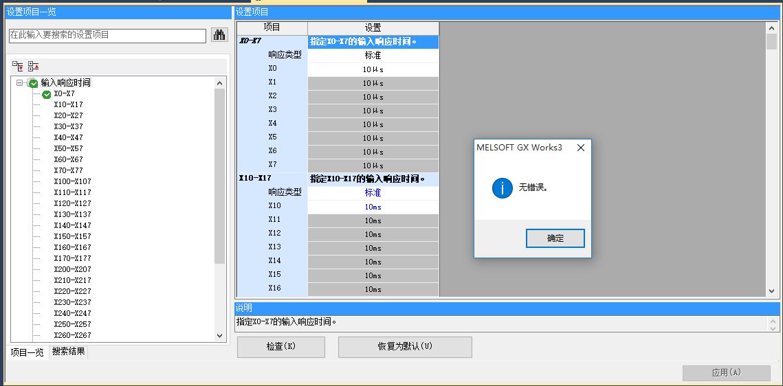

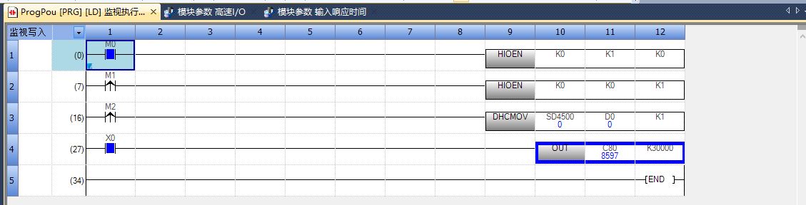

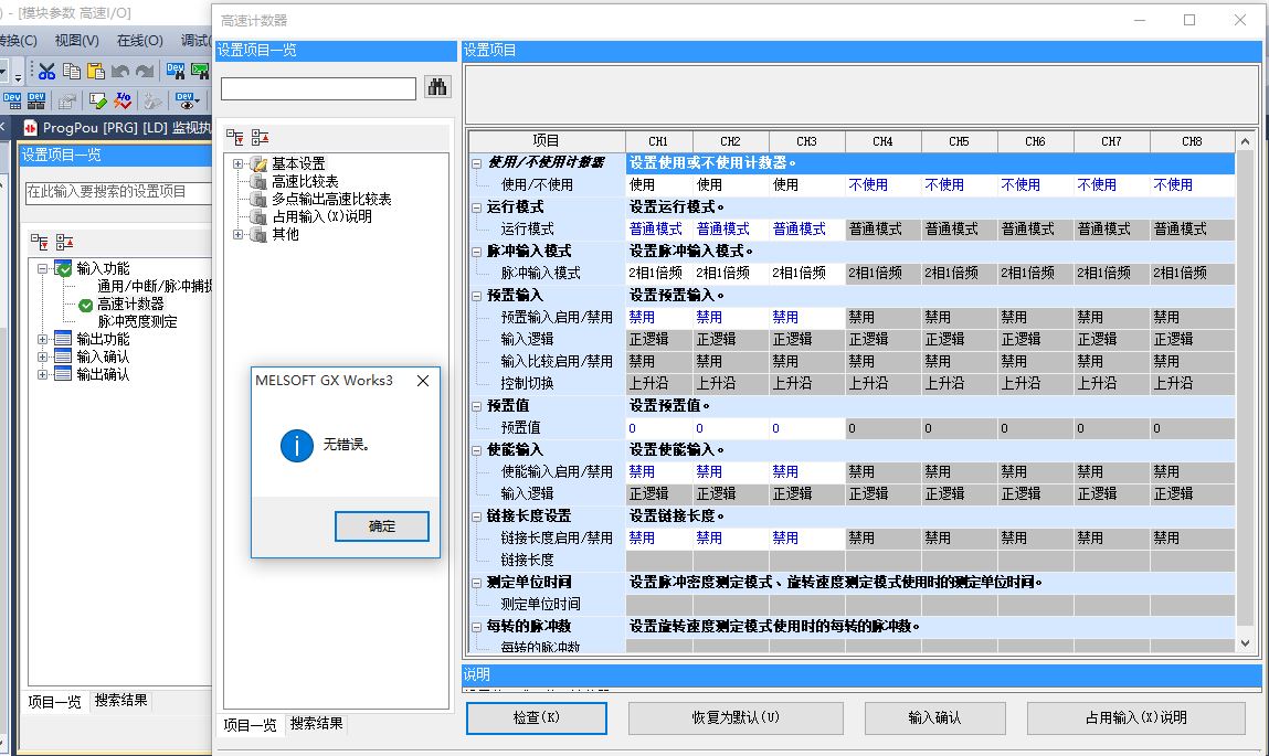

我用个编码器连接FX5U的X0点,程序和相关设置都是按照手册的来写了,为什么监控SD4500都是没有数值呀,帮我看看我哪里搞错了。

了解一下二相一倍频的意思就不会问了。
