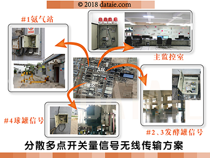

开关量信号4发1收无线解决方案
1. 现场环境:
① 4个传输量均为开关量信号。
② 第一路信号是氨浓度报警,氨气站距离监控室约600米远;
③ 第二、三路信号是位于监控室约300米远的两个发酵罐的发酵浓度报警信号;
④ 第四路信号在距离监控室约1.5KM远的B厂区内,球罐信号报警。
⑤ 这四路信号都需要传输到监控室内,分别对应4个声光报警灯。
2. 【西安达泰电子提供】无线解决方案
当氨浓度达到100ppm时报警灯A报警;当发酵罐发酵浓度达到指定值使,对应报警灯B或C进行报警;当球罐压力达到一定值时,对应报警灯D进行报警。用DTD110HEY开关量无线传输装置解决了四个分散点开关量信号到味精生产流程监控室的故障报警问题,实现关量信号的四发一收功能。

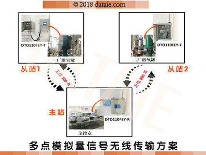

模拟量信号2发1收无线解决方案
1. 现场环境
① 2个传输量均为模拟量信号,来自于不同两个厂房里的溶氧传感器信号。
② 一个厂房距离味精成品检验主控室约300米,
③ 另一个厂房距离主控室约800米远,中间皆有厂房遮挡。
④ 味精成品检验主控室内的二次仪表中,然后二次仪表将信号送入DCS系统内并在电脑上数值。
2. 无线方案描述
用一套模拟量无线传输装置DTD110FCY实现模拟量信号的两发一收功能。两个无线信号发射端分别接入转换成标准4—20mA的溶氧传感器信号(对应于0-100mls),安装在味精成品检验主控室的无线信号接收端接收到信号后,进入二次仪表,还原信号送入DCS系统并直接在电脑上显示溶氧浓度。

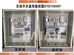

   ◆ 达泰1系无线开关量传输装置-DTD110HEY
可以直接代替有线进行点对点的开关量信号传输。无线装置无需编程,运用全数字无线加密传输方式保证数据安全可靠,传输距离在3-10公里,后期无运行费用,配置防雨机箱,防护等级IP55。传输单向开关量信号,发射端装置提供1-16路开关量信号输出,接收端装置提供1-16路开关量信号输入,发射端与接收端成套使用。无线通讯装置发射端可接入开关量信号,例如,浮球开关,PLC的IO口等设备;输出端可接入数显表,DCS,PLC等设备。在使用时,外接220V电源并接入对应信号线即可实现开关量信号的无线通讯。

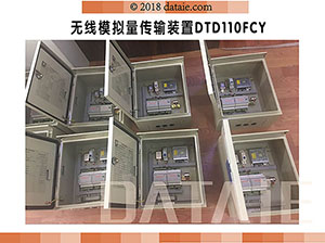

◆达泰1系无线模拟量传输装置-DTD110FCY
可直接替代有线模拟量信号传输方式,实现4-20mA或0-5V电压信号的点对点无线传输功能。无线装置无需编程,运用全数字无线加密传输方式保证数据安全可靠,传输距离在3-10公里,后期无运行费用,配置防雨机箱,防护等级IP55。无线通讯装置发射端能够提供1-4路模拟信号输入,可以直接连接变送器,传感器,PLC等设备;接收端能够提供1-4路模拟信号输入,可以直接连接数显表,DCS,PLC等设备,发射端与接收端成套使用。在使用时,外接220V电源并接入对应信号线即可实现模拟量信号的无线通讯。
