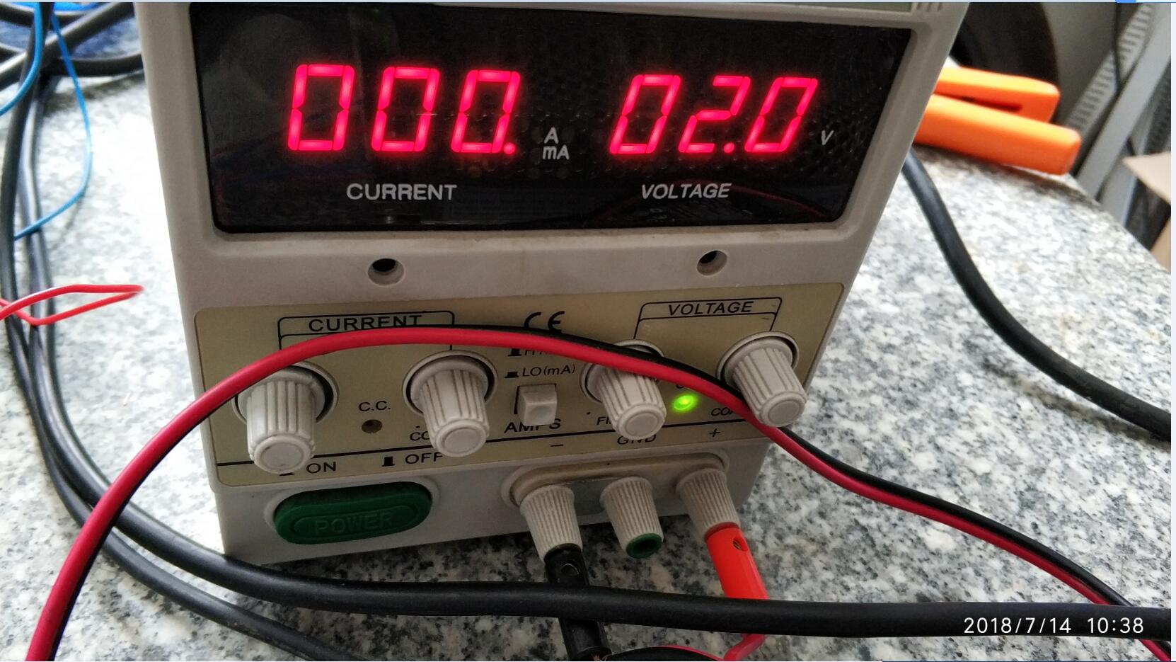

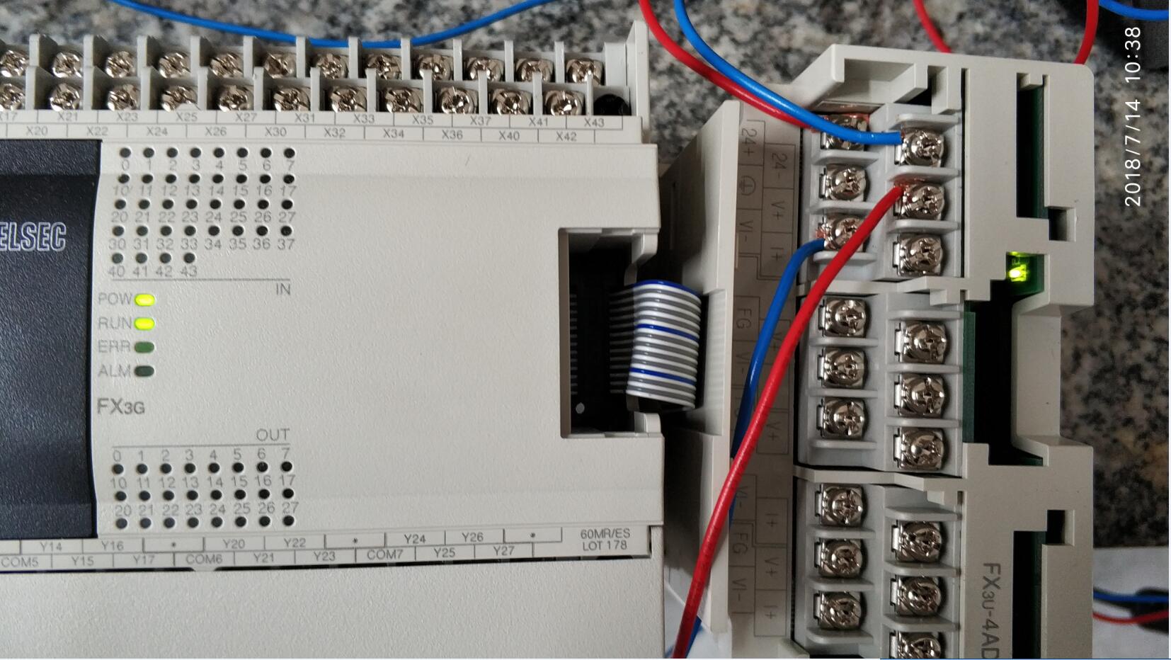

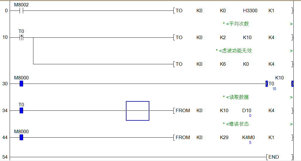

求大神帮忙看看,不知道哪里出错,读数一直为0

请确认下FX3U-4AD电源电压。。

万用表测量了,是24V的,直流稳压电源的电压2.0V是直接给模拟量的

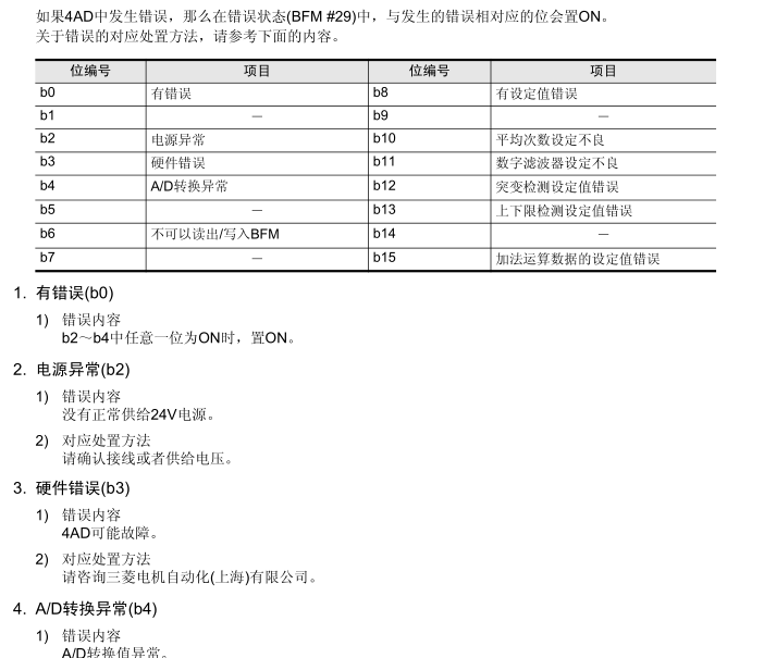

上电初始化的时候清一下故障码

重新上电多次了,不过故障码怎么清

模块电源异常

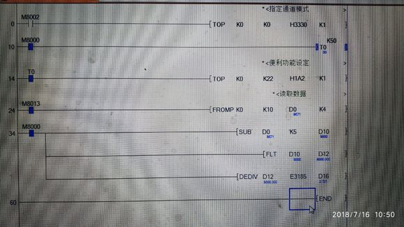

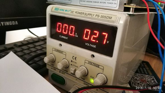

重新编了一个,又可以了

ok,实验完成
