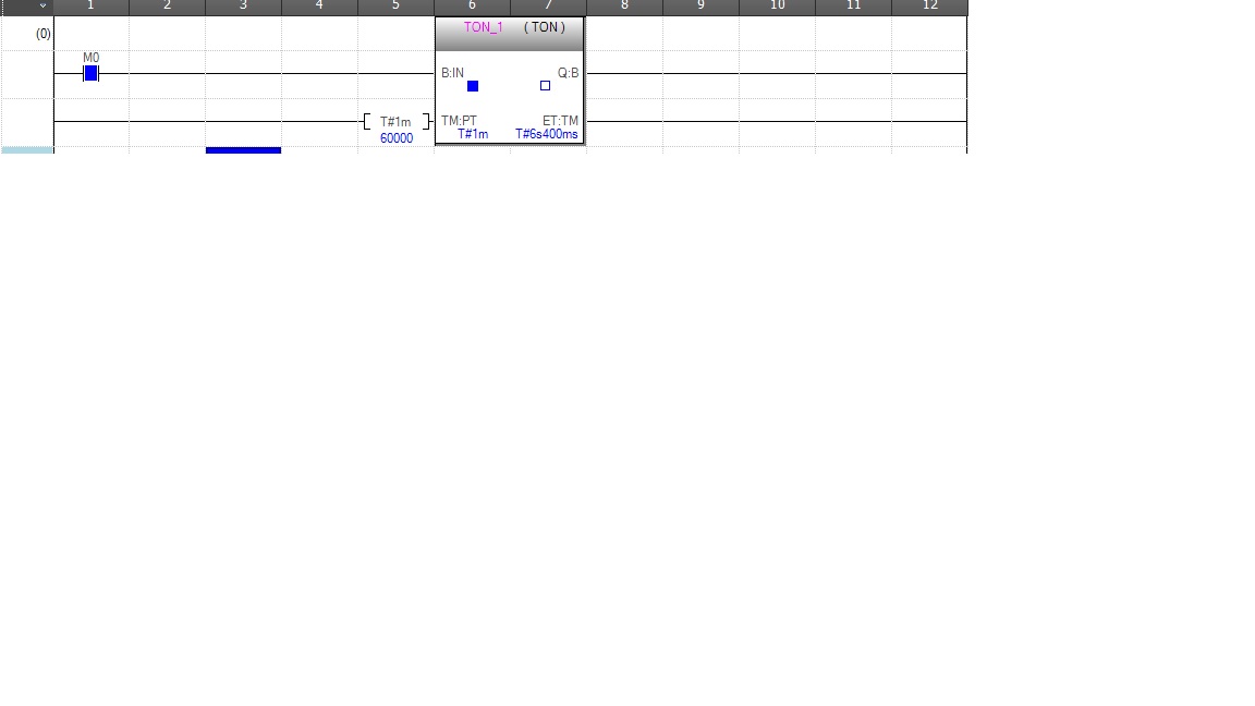

PLC里的定时值最大就是毫秒,怎么改大单位位分钟呀 哪位大神说说

搭配計數器自己寫

IEC定时器可以d h m s ms

引用第3楼uthman于2018-07-13 10:10发表的 :
IEC定时器可以d h m s ms
[attachment=223837]
这是西门子 PLC 还是AB 的

最大好像有秒!加计数器满60进就是分钟

像1楼说的,配合计数器使用还不够你使用吗????

1楼说的对,加上计数器,可以很大很大

OK 搞定了 谢谢大伙
