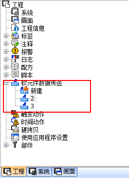

这个功能在一定条件下可以替代通信线,在两台PLC之间进行通信。可以减少通信模块或者IO交换用的继电器。
详细内容请参考got2000画面设计手册第九章,在got后台动作的功能。
手册论坛有下载的。

能介绍一下这个功能么?做啥用的

引用第1楼西厢记情缘于2018-07-24 10:56发表的  :
能介绍一下这个功能么?做啥用的
一楼已经说了,两个PLC之间需要交换数据的时候可以使用这个功能。

那是一个触摸屏连着两个plc的情况下么?
引用第2楼勤工俭学于2018-07-24 11:30发表的  :
是的。
