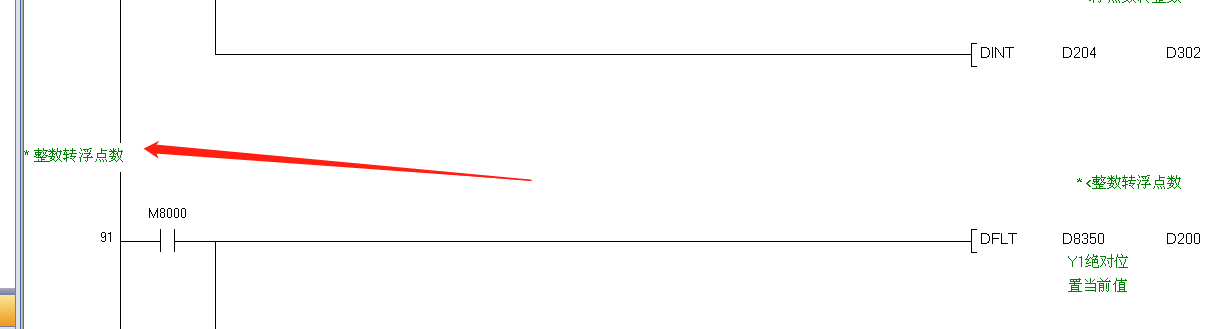

各位好,感谢您进来查看我的帖子,问题是这样的,我本要注解编辑的,结果点成声明编辑了,可后来我要删除,选择行删除后可把我的触点也删除了,不知道怎么操作呀这!有知道的分享下,谢谢

选择行删除后把M8000也删除了,我是想删除注释

选中菜单栏上的声明编辑,然后鼠标单击选中要删除的声明项,单击“DEL”

谢谢,刚操作了一遍,可算会了,谢谢您!
