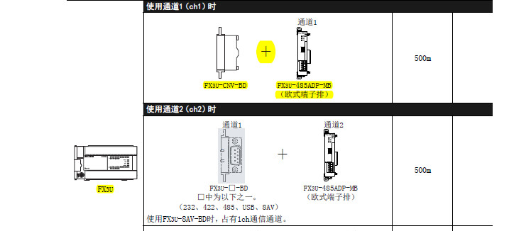

FX3U主机已加232BD与单片机通信,想在232BD左侧再加一个485ADP-MB与1个温控表和1个电流表通信可以吗?

應該是可以,通道1用232BD通道2用485ADP

可以的

好的,多谢大家,我测试看看
