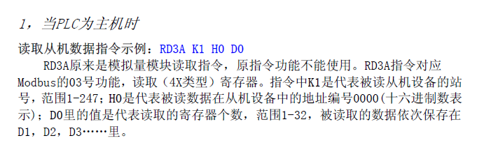

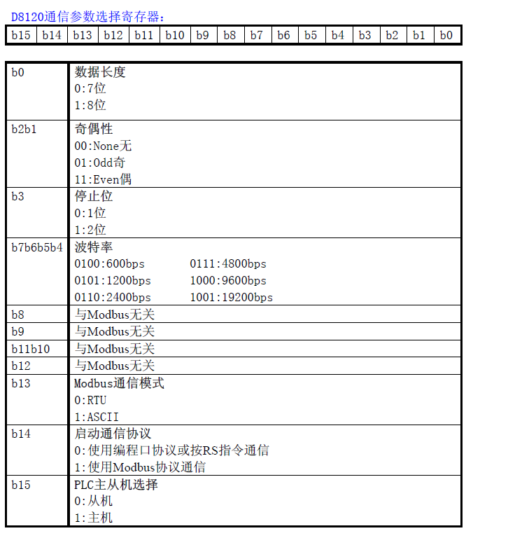

我现在有1台三菱FX3GA-60MR-CM + FX3G-CNV-ADP + FX3U-485ADP-MB,准备用485 modbus RTU与一给台称重仪表通信。通信方式:8位,无效验,波特率9600,需要读取仪表的重量,仪表重量modbus地址为40001.
请教大神们给个梯形图
