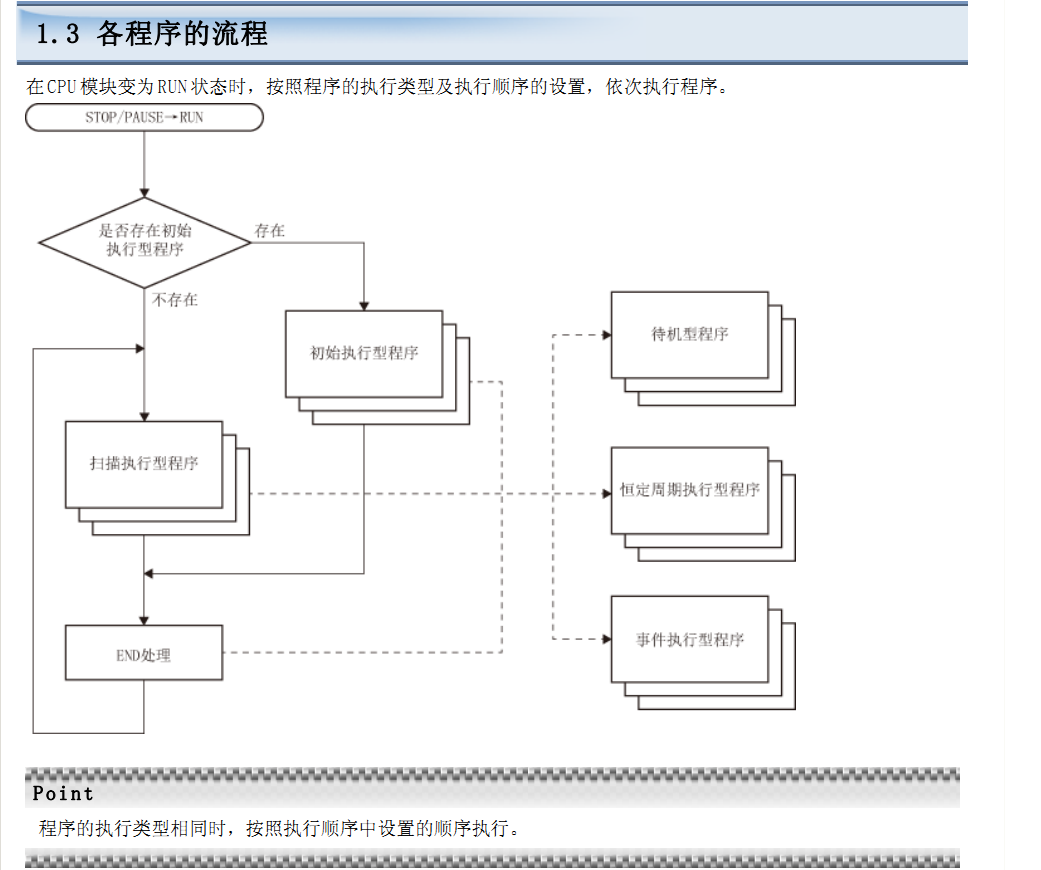

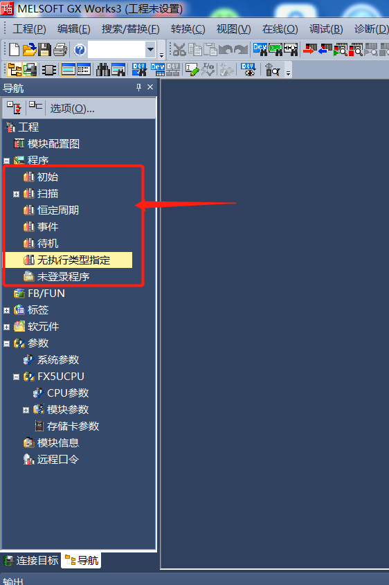

如图 程序下面有 初始,扫描,恒定周期。。。。,这是怎样理解的。我应该把程序 写在那个下面呢。

已经明白了

如果不明白就放到扫描里
