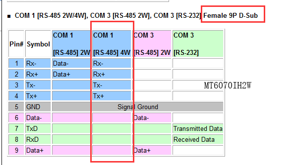

方便的话给我资料也可以

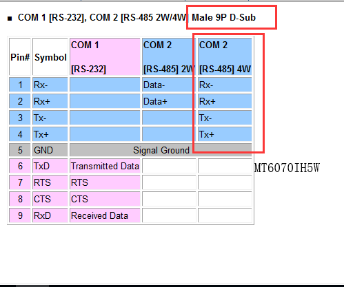

硬件手册里面有
以及截图给你
你看下你的屏是2W还是5W

    2楼  发表于: 2018-07-10 09:23
    威纶1---4三菱
    2---7
    3---1
    4---2
    5---3

    3楼  发表于: 2018-07-10 10:26
    引用第1楼030403118于2018-07-10 08:50发表的  :
    硬件手册里面有
    以及截图给你
    你看下你的屏是2W还是5W
    谢谢! 是2w

    4楼  发表于: 2018-07-10 10:38
    刚看了屏幕,原来三菱支持2W和4W,不过我都是选4W,也就是上面的接5根线。威纶的屏和西门子PLC选2W响应太慢,三菱的不知道

    5楼  发表于: 2018-07-10 13:32
    威纶12345对应三菱的47215用是485.4W

    6楼  发表于: 2018-07-10 13:45
    引用第5楼397830816于2018-07-10 13:32发表的  :
    去看看

    7楼  发表于: 2018-07-11 08:07
    谢谢各位大神,已经可以通讯上了
