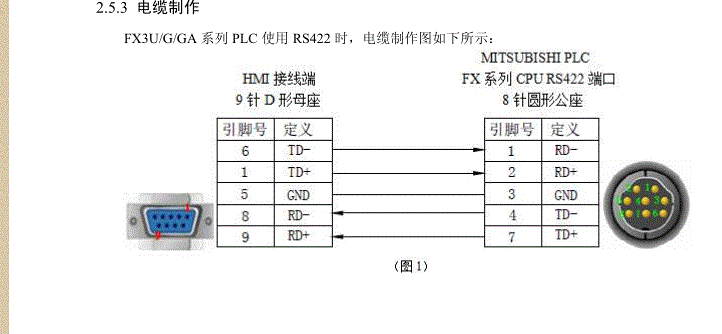

请各位大神看看哪一个才是才正确的如图

找了很多资料,很多的说法

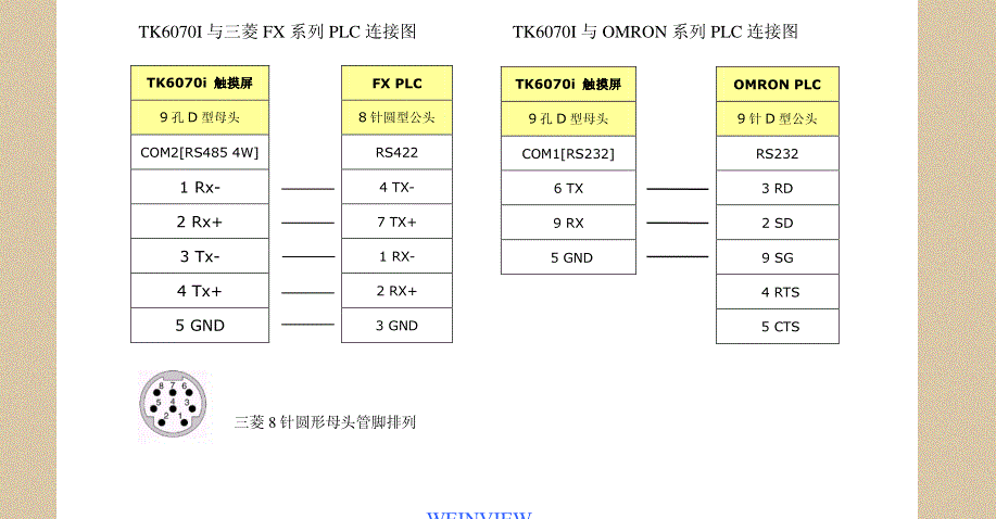

都正确啊
图2你有没有说是哪种屏

引用楼主蓝叶风雪骄阳于2018-07-09 18:25发表的 请各位大神看看哪一个才是才正确的如图 :
找了很多资料,很多的说法
大神!那图二是对应哪一个屏呢
