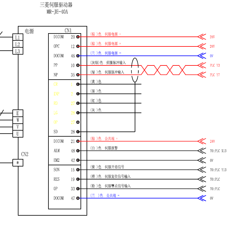

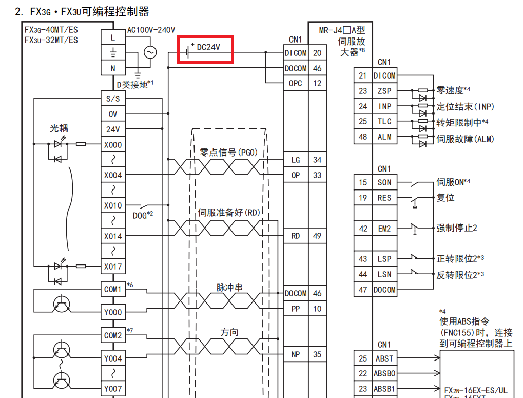

问一下大侠,图上的+24V是外部电源的24V还是PLC内部电源,如果是外部电源这个0V和PLC的0V连接没有问题吗?搞不懂了。这就是说伺服放大器必须外接电源,而且和plc的直流电源要共负?

确实是外部电源,也确实是需要共负。自己解答,完结

MR-JE系列接线图
下载积分:+1(mall9002) 热心助人!不过cn1的28口 ..

引用第3楼蒲城风信子于2018-07-10 15:59发表的 :
MR-JE系列接线图
不过有点问题的是你的屏蔽SD应该是plate,接在插头上的,不是28口,28是转矩限制相关的口。请检查一下

是的,需要外接24V而且0v要共接

其实吧这个外接电源可以使用PLC的24v,这样一来你也就不需要考虑共负问题了。
