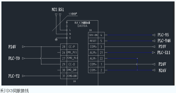

如题,我们以前用伺服都是用扭矩,没有用过脉冲,所以不知道怎么接线,也不知道设置哪些参数,PLC是三菱3U的,伺服电机是禾川sv-3。大神们麻烦教我一下,谢谢大家!

在论坛上搜索“禾川”会有资料的,这是我前几天从论坛下载的

你脉冲正和方向正 应该也需要接P24吧 不接的话 应该动不了吧 不知道CC-P和CC-D是不是脉冲正和方向正的P24 具体的需要看一下手册吧

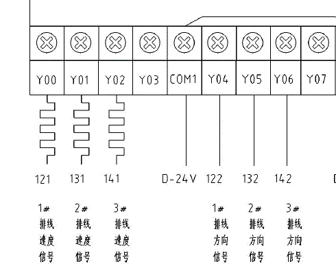

参数需要看说明书了,接线没有难度,脉冲和方向线会接就可以了
