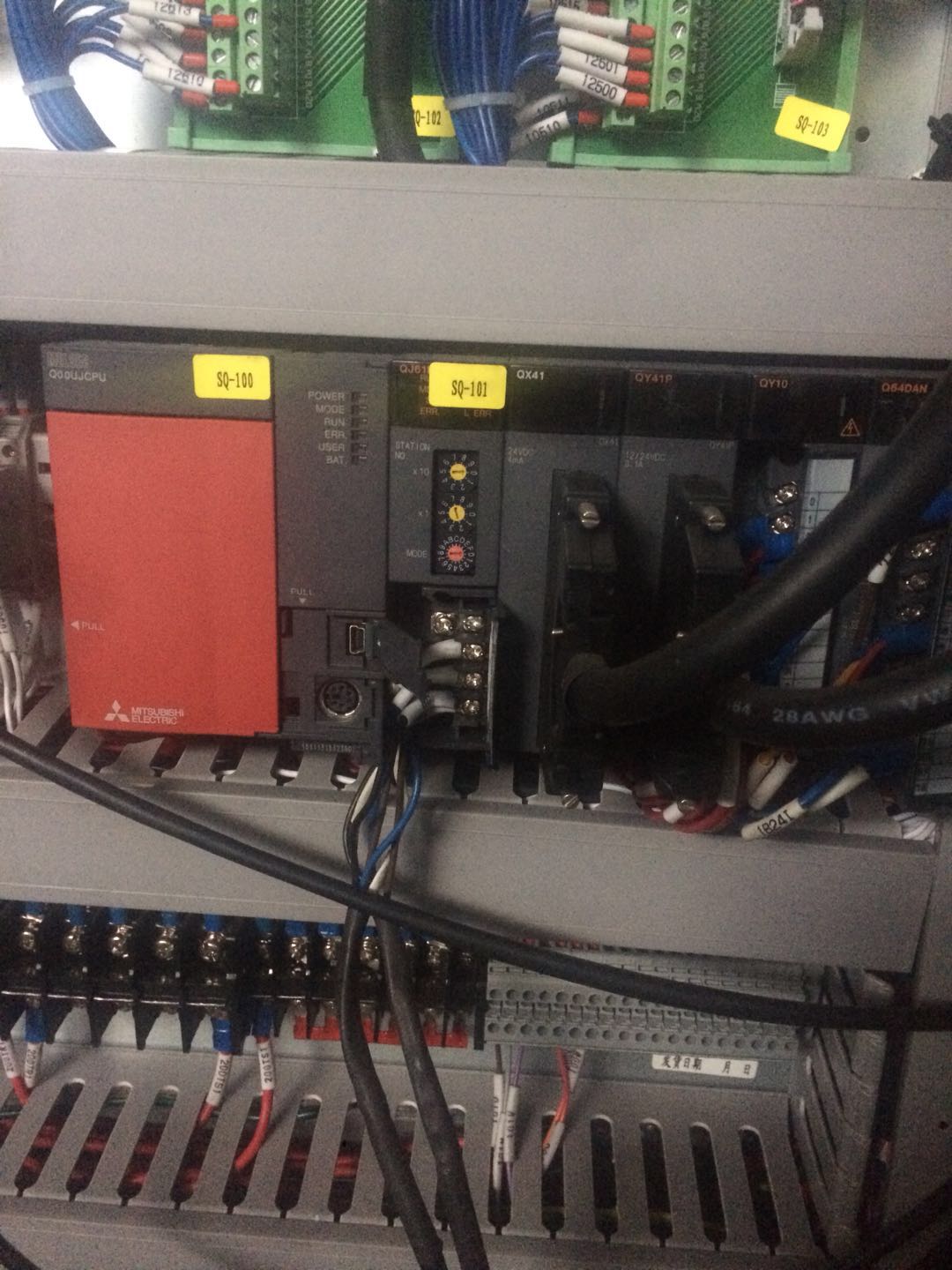

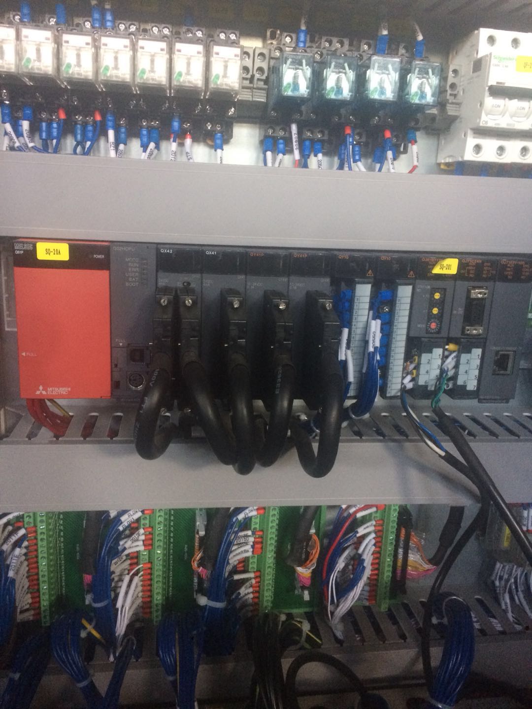

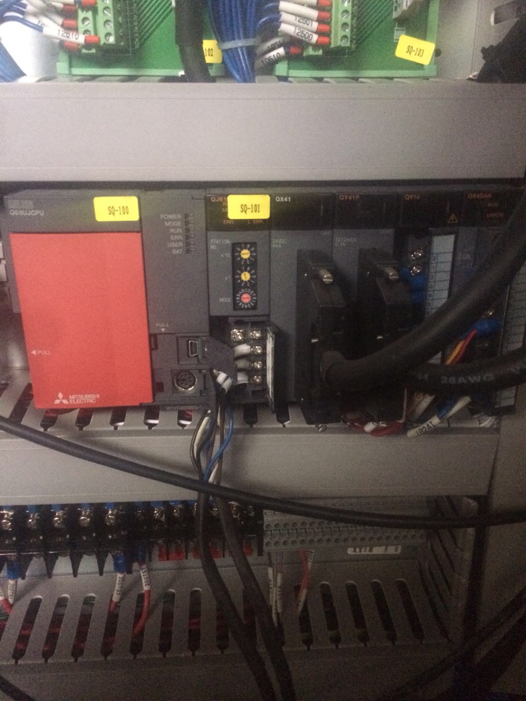

请教一下三菱Q系列的,下图,1.2是主站PLC,3、4是从站,下载程序应该是从哪个接口下载,另外怎么设置CC-LINK的站地址和波特率?新手请不吝赐教

1、2的是用USB-B的编程线,也就是我们常说的打印机线下载;3、4的是用Mini USB线下载,也就是威纶触摸屏用的那种下载线。
CC-Link主从站站号、波特率等参数都是通过PLC软件和CC-Link模块上的拨码开关进行设置。

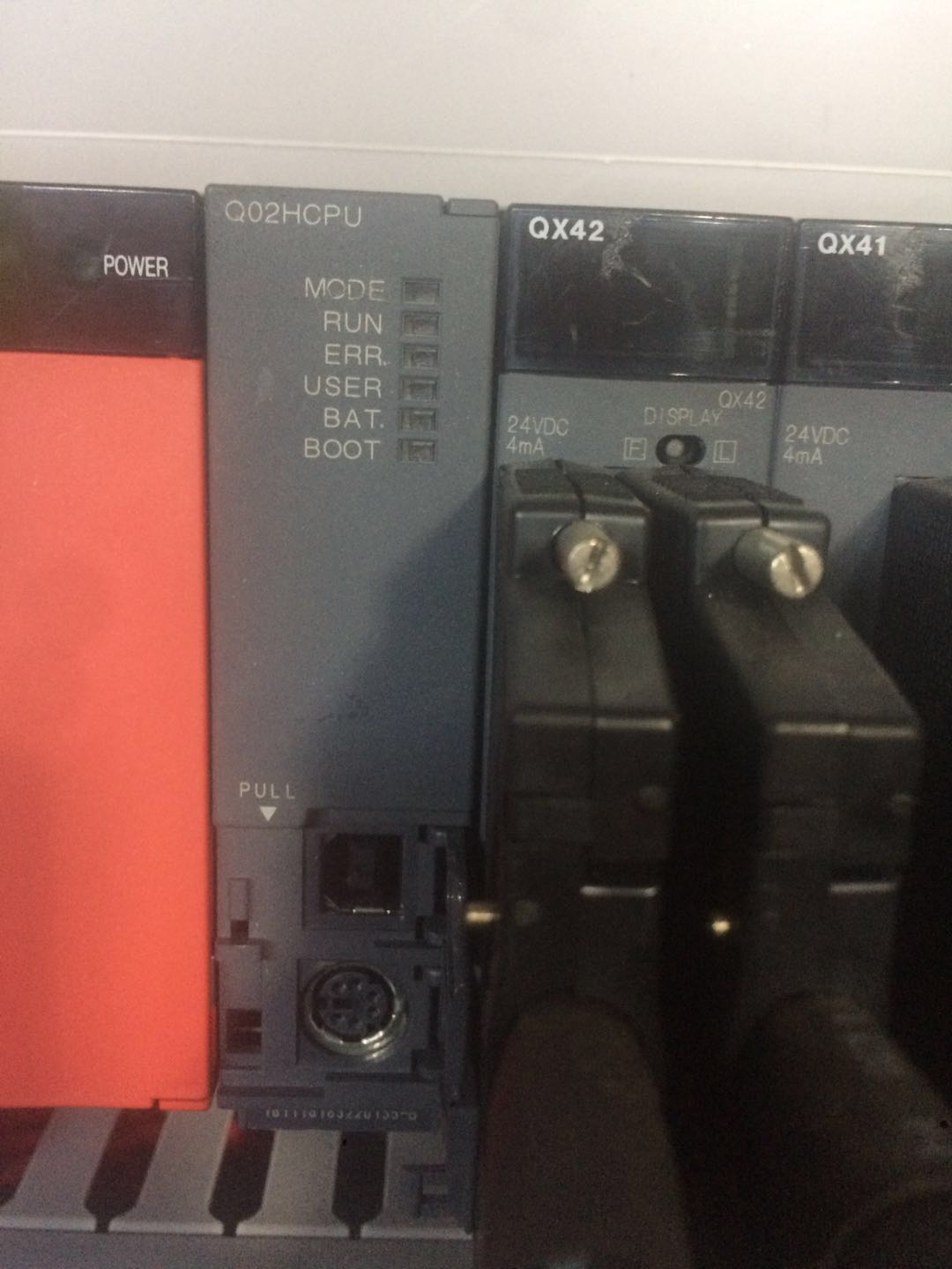

下面那个RS-232口是干嘛用的

可以是用来下载程序,和上位机通讯监控的。

主从站都能下
