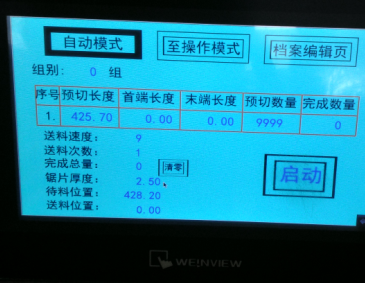

macro_command main()
int a
GetData(a ,"本机 触摸屏", LW_Binplc ,1000,1)
a=a*40
SetData(a ,"本机 触摸屏", LW_Binplc ,9000,1)
end macro_command

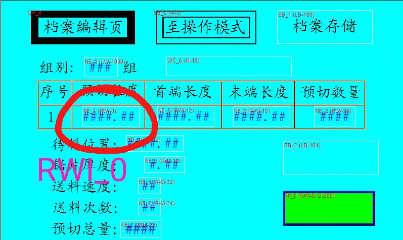

这段宏指令a=a*40是什么意思?
RWI_0应该是一个数值,怎么能存储多组数值?
小弟新手,有些问题可能有些幼稚

这个代码的意思就是 LW_Binplc 9000的值是 LW_Binplc 1000的40倍,RWI_0是只能存储一个数字,只是你可设置这个数是多少而已

它是怎么储存这么多组数据的呢?图中是两组数据

应该在程序内部传了不同的值

配方吗?
