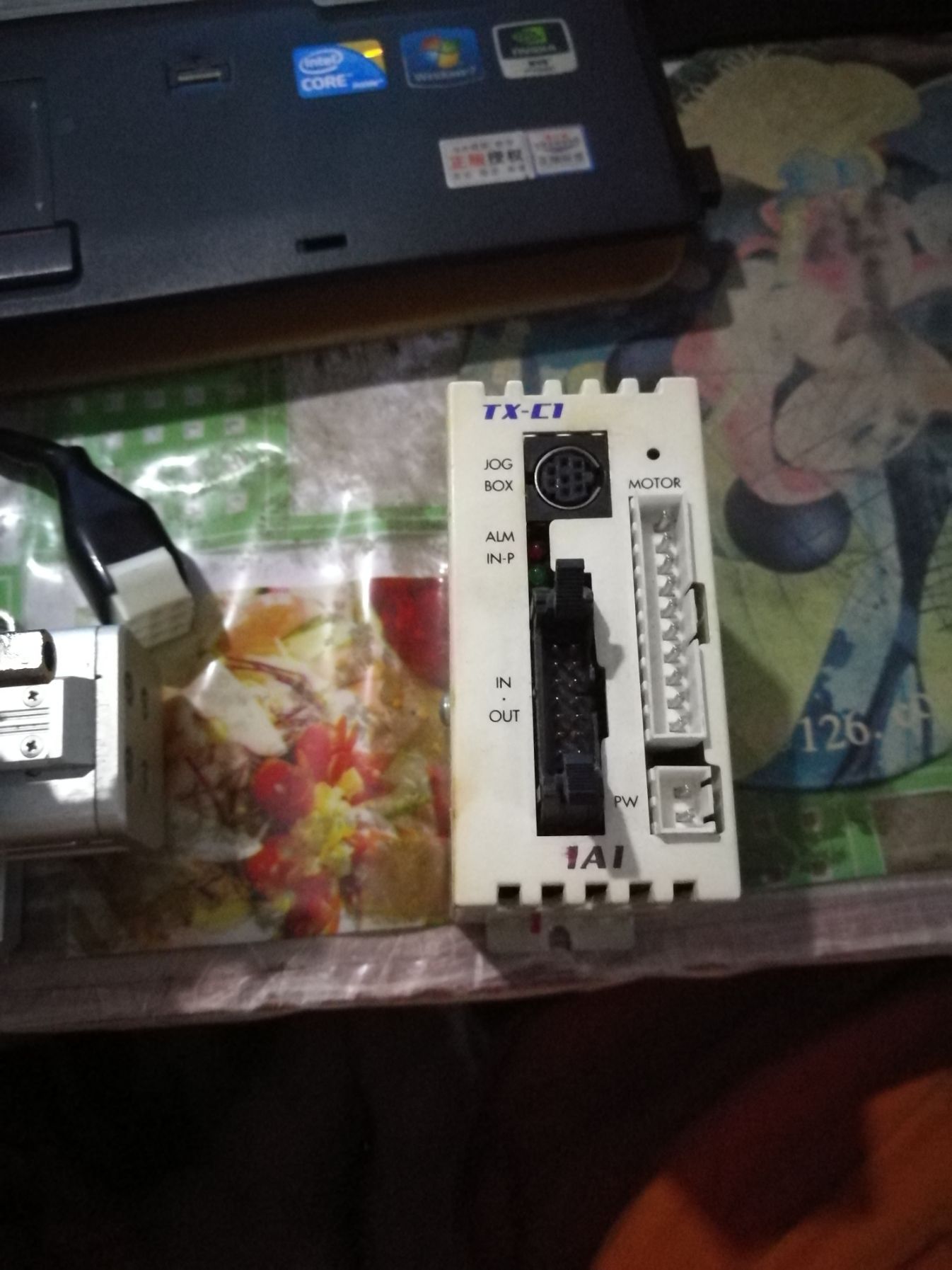

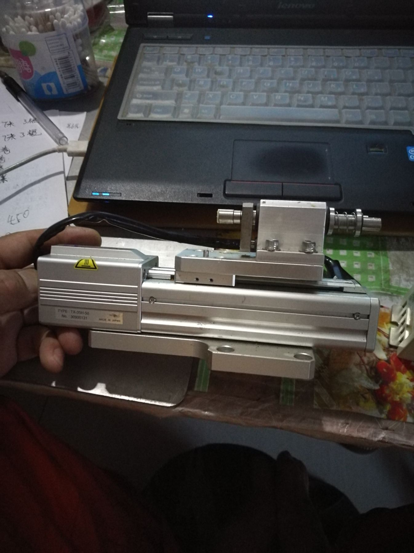

各位大神:求教一下,iai的电动滑台,型号TX-35H-50,驱动器型号TX-C1,
1.驱动器与电机怎样连线,
2,驱动器与上位机PLC怎么连线

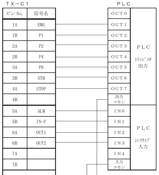

找到这个
不再头疼
212 个

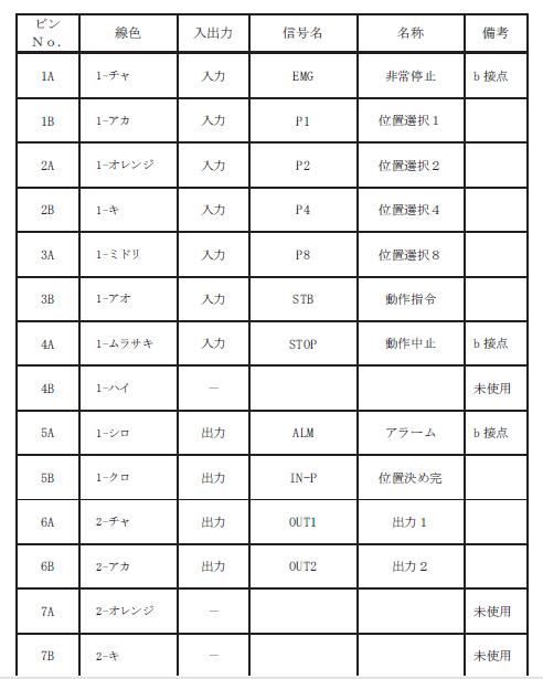

还在试这个1A1B指的是什么
不再头疼
212 个
378 点
34653 分
在线时间: 299(小时)
2011-09-16
2024-12-05
查看不再头疼的
发表于: 2018-07-13 09:29

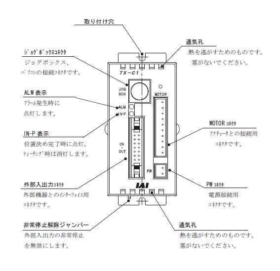

这个日文的看不懂
不再头疼
212 个
378 点
34653 分
在线时间: 299(小时)
2011-09-16
2024-12-05
查看不再头疼的
发表于: 2018-07-13 09:32
这个只能看图猜
