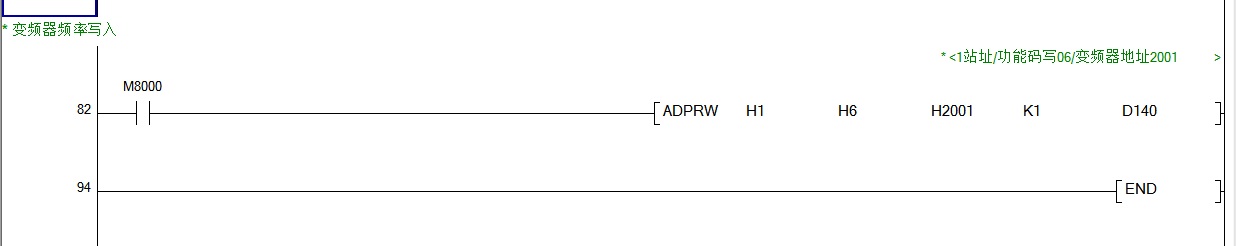

请教各位大佬 在PLC程序中怎么把一个数据写入到modbus设备中
用RS指令

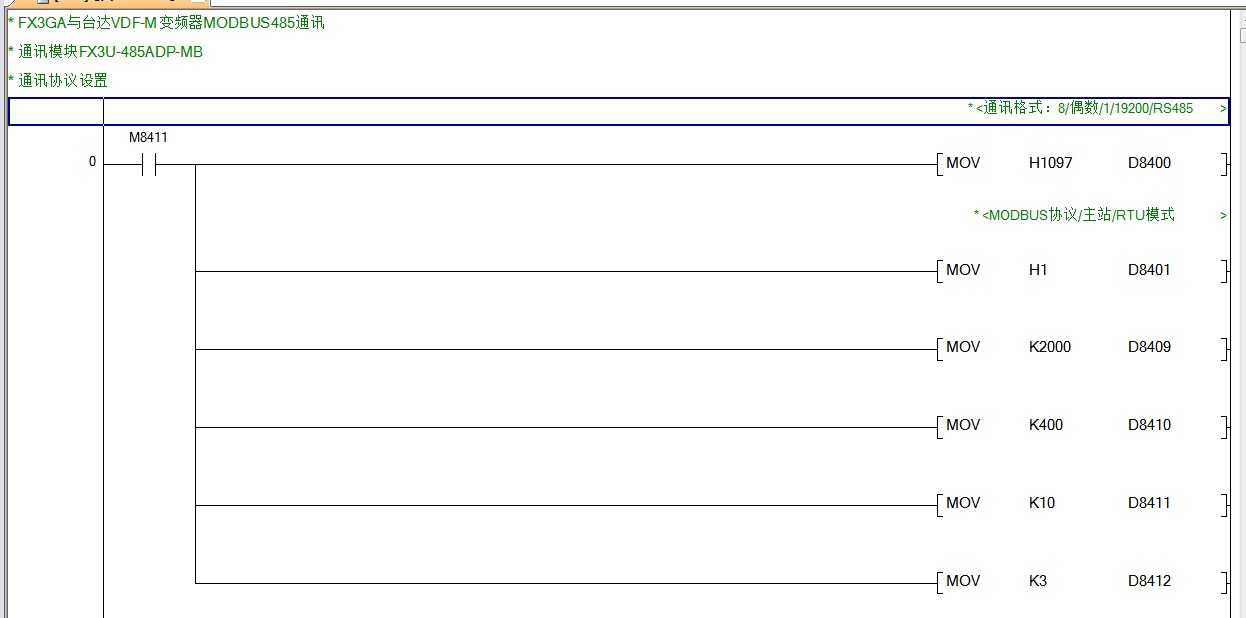

MODBUS有专用指令ADPRW,不是更方便?为什么一定要用RS

ADPRW必须要有485ADP-MB模块吧?485-BD的话只能用RS指令。就照MODBUS数据格式发送就好了
