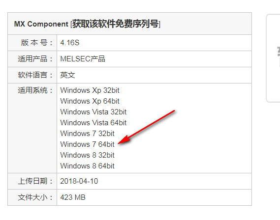

随着工控行业的发展 ,对于数据的处理越来越多,而PLC仅仅擅长离散量逻辑运算。所以就需要PC平台。
PC 和PLC如何建立数据连接?  串口显然是不够快的,所以此时引入以太网。
那么问题来了,如果基于以太网实现PC 和PLC的通讯呢?
这个时候三菱给出的解决方案是 MX Component
目前最新版 2018 04 30 日更新  4.16S
官方下载地址是:https://pan.baidu.com/s/1nVdr1gGRfeq3_WA8pjGwdw   密码kbuw
2020年3月更新为4.19: https://mitsubishielectric.yangben.cn/assets/detail/5b7ce314b2dcac27e0b97d0c

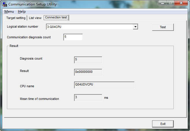

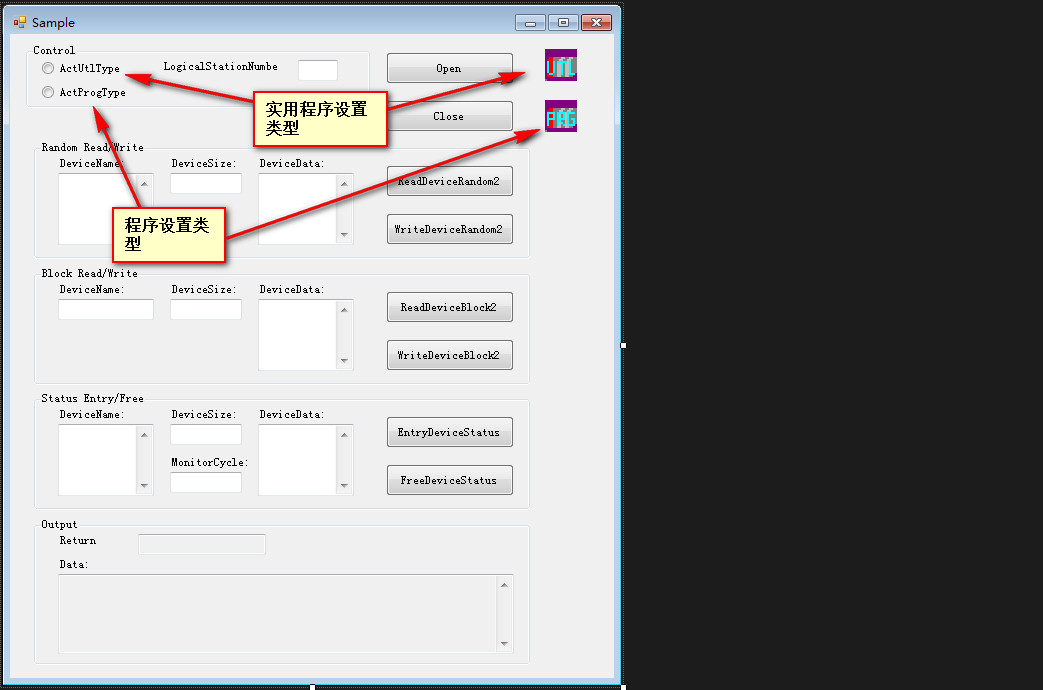

    关于  对系统的要求,部分网友说  不支持64位系统,我以前试过也是不支持的,但是现在这个4.16S的版本 有可能是支持的。
    关于序列号:序列号:117-570766844(测试可用)
    https://blog.csdn.net/han_better/article/details/80534913
    可以按照上面的链接按照 和配置。

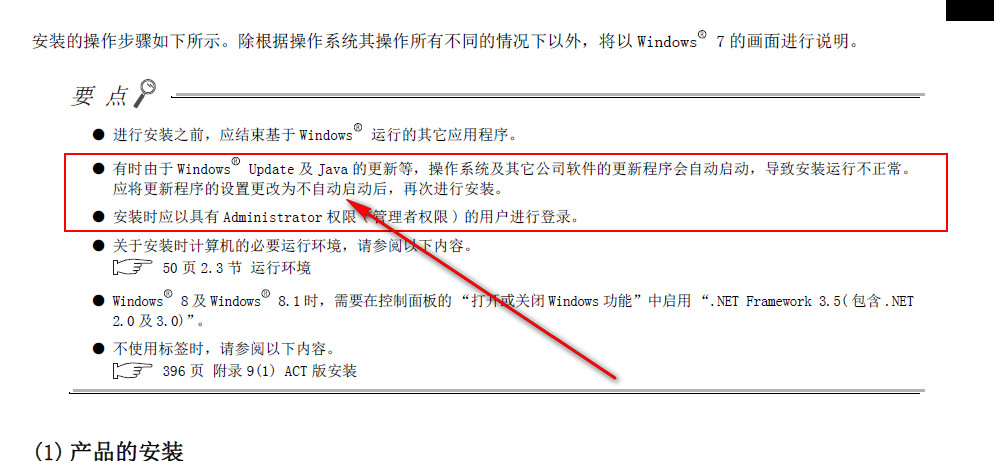

    但是需要特别说明的是
    1)必须关闭VSvisual studio
    2)必须关闭三菱的软件
    3)启动MX Component 必须是管理员权限
    下图是我在WIN7   64位系统 下测试的结果

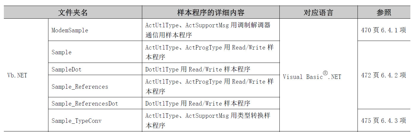

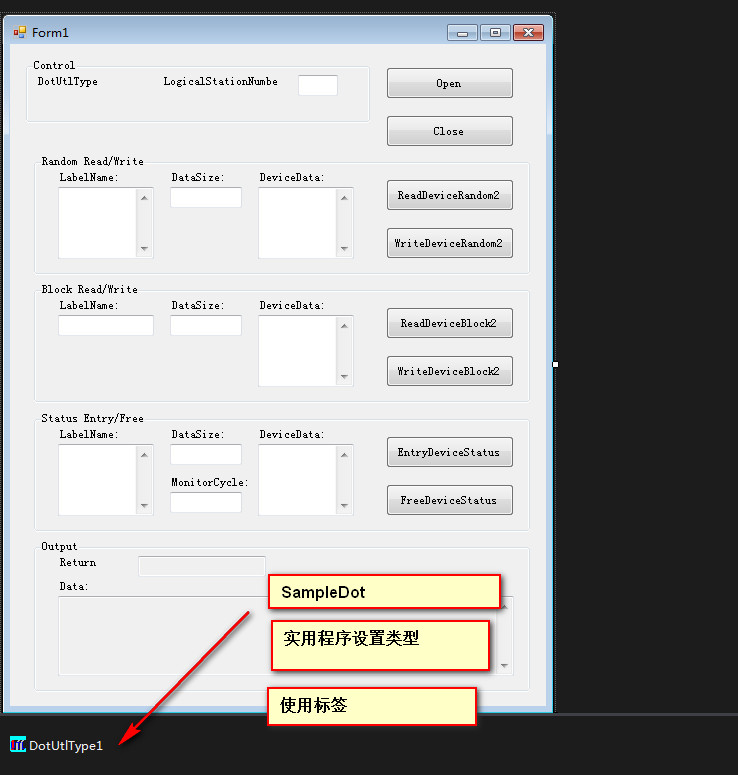

    必须要提四个文件。
    按照MX component之后  在VS里面是无法直接使用的。
    我查看了范例发现以下路径下四个动态库很关键
    C:\MELSEC\Act\Samples\Vb.NET\ModemSample2010\ModemSample2010\obj\Debug\AxInterop.ActSupportMsgLib.dll
         C:\MELSEC\Act\Samples\Vb.NET\ModemSample2010\ModemSample2010\obj\Debug\AxInterop.ActUtlTypeLib.dll
         C:\MELSEC\Act\Samples\Vb.NET\ModemSample2010\ModemSample2010\obj\Debug\Interop.ActSupportMsgLib.dll
      C:\MELSEC\Act\Samples\Vb.NET\ModemSample2010\ModemSample2010\obj\Debug\Interop.ActUtlTypeLib.dll
    咱们照壶画瓢
    引用-浏览 。将这个四个动态库添加

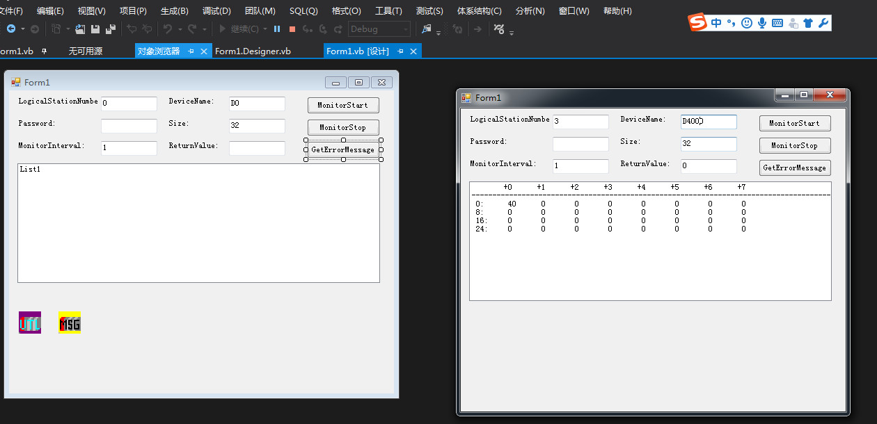

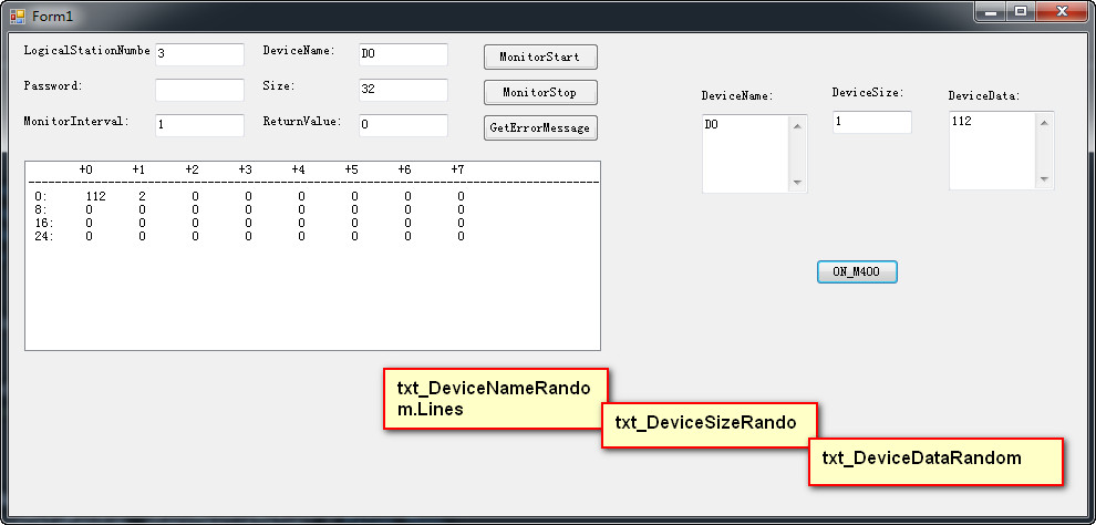

    折腾了好久,终于用VB.net 实现代码复写
    需要特别说明是:
    1)那个动态库 必须也在Debug文件里有,不然练创建Form都无法实现
    2)TCP MODUBUS  也是下面测试的方式
