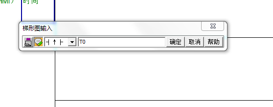

哪个大神知道GX Works2怎么设置成输入完元件后回车就出来注释输入框!

在点指令后有一个梯形图输入框,点一下从左往右第二个图片就行了

像下面这样输入
mov k1 d10 ;这是注释。
已经直接输入注释了

看图看图看图

点一下注释输入,就可以直接进入了
