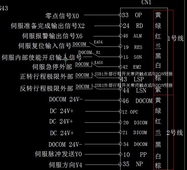

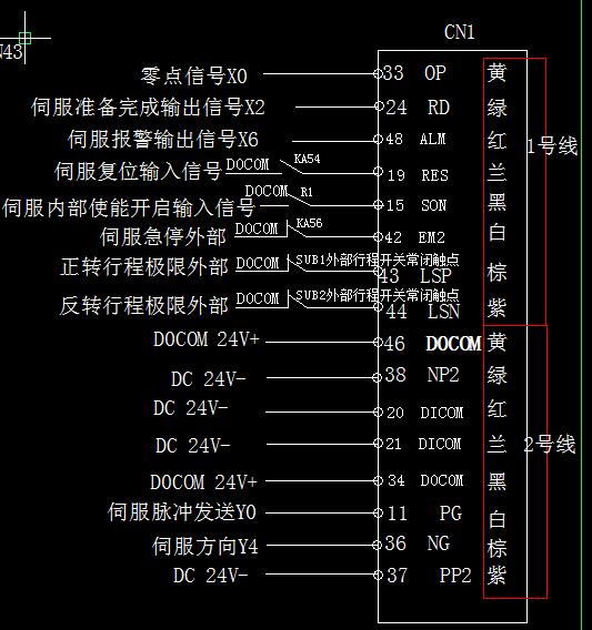

我有一台伺服控制器 MR-JE-40A。PLC为FX5U-80MT/ESS,请问下面的接线方法对不对?
我之前用的是PLC为:FX3U-128MT,是用的下面的接线方式。是没问题的
下载积分:+2(1078755108) 感谢分享!

是为样的

是一样的吗?

亲 第一个接法可以么?
