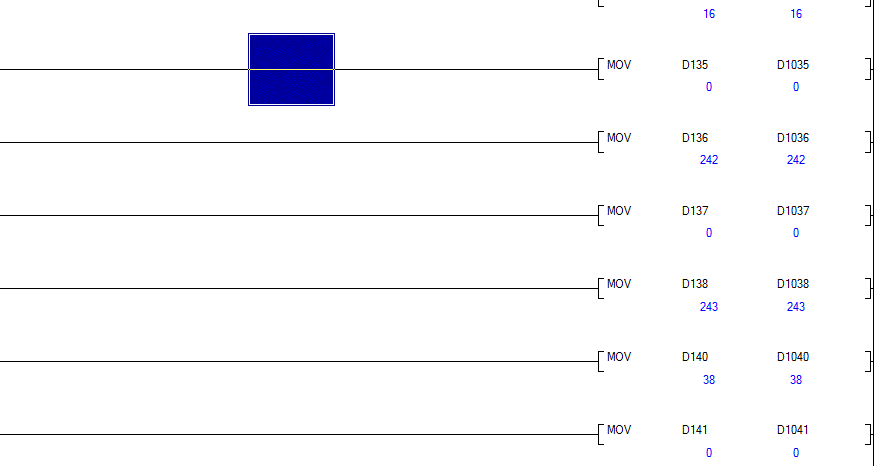

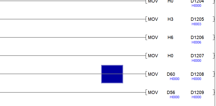

各位师傅 请问三菱PLC运行监控把整数转变为16进制 详细如图

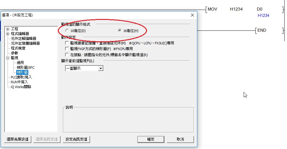

工具--选项--监视--梯形图

看看是不是這個

对,是这个呀

是是 谢谢
