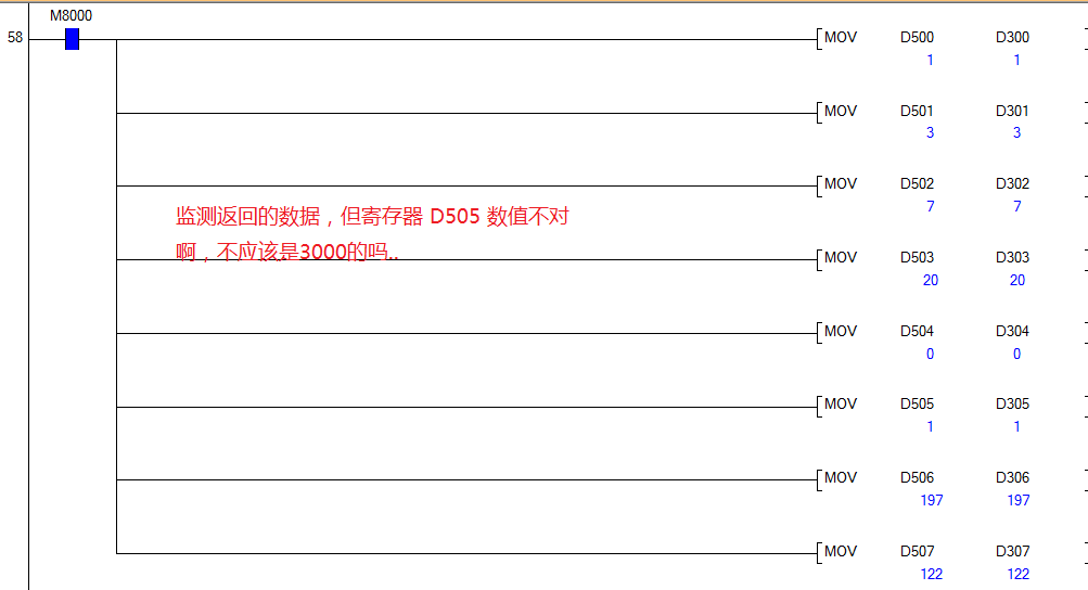

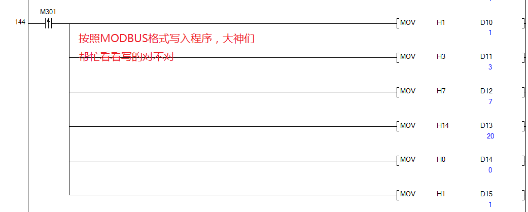

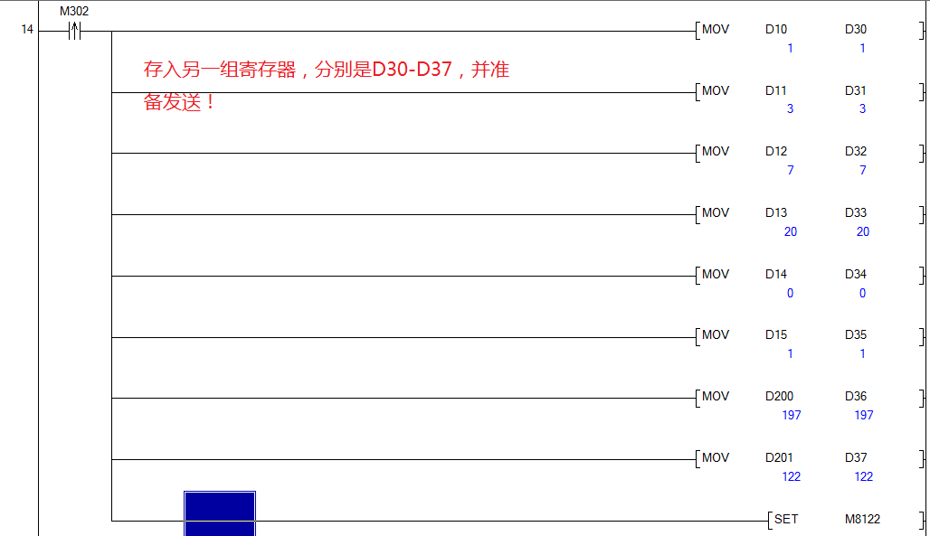

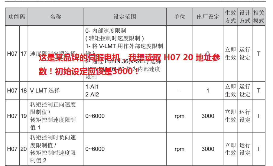

写入数据能正常修改,但读取数据不能正常返回正确的数据,求大神帮忙看下程序!!

MODBUS地址要偏移,H07的地址,一般用的格式应该是00 06 或者 06,
