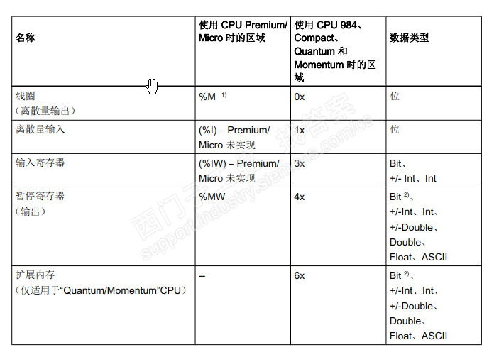

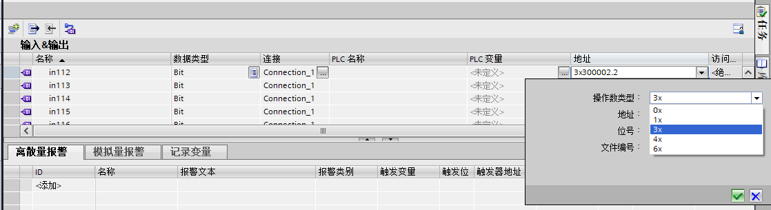

西门子与第三方通信中的地址0X,1X,3X,4X,6X分别代表什么意思?如图,4X好像是读取,其他是什么意思呢?

如图!!!!

关键看走的是什么协议,有点像Modbus

就是Modbus的功能号。
找找Modbus的资料看看就清楚了。

是MODBUS通讯,对应的不同的内存区域;
如果是PC与PLC通讯,可以有专门的通讯模块的;
可以看看这篇文章:
