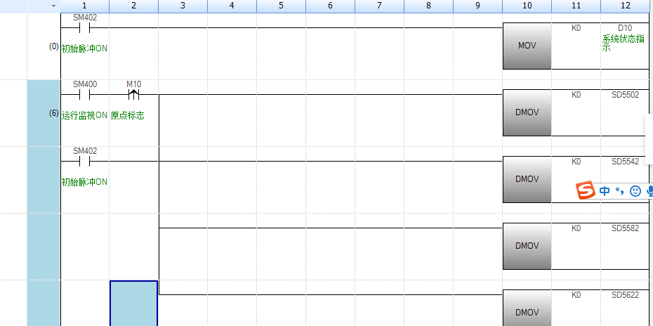

往复机程序 FX5U 4轴清零

你确定不用DHCMOV 能写入SD5502吗

5U大部分设备我只用DMOV就能写进去,而且原点我都不是写0而是写进一个实际的高度进去。只有一台设备DHCMOV写入的,DMOV怎么也写不进,不知道为什么。

手册上写明清零用DHCMOV
