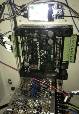

哪位师傅用过这种PLC,我怎么用GX-Works2通讯不上。型号是FX1N-14M。

你确定是三菱的?
不知道,我看着像。

设置好了,我一直用三菱官网上买PLC都是可以的。这个是我们公司买的一个设备,需要改下里面时间。

你这个plc是温州华强北制造的吧!
这PLC不是我公司买的,是我公司买的设备里带的。

仿三菱的,有的三菱软件不可以用的

就是个仿三菱的开发板,哪是什么三菱哦

这个 应该不支持GX-Works2 你用GX Developer 试试
前提是 你的通信线是对的 不要用三菱的编程电缆

编程电缆自己做 就可以了 用9针头 接3根线
2----2
3----3
5----5

应该是国产。。。

华强北货,100多一个

就的国产货,什么透明盒子三菱PLC,GW不能用就用GX Developer,这个一般都能用,这个还用不了就用FX GP WIN,版本最低的了
