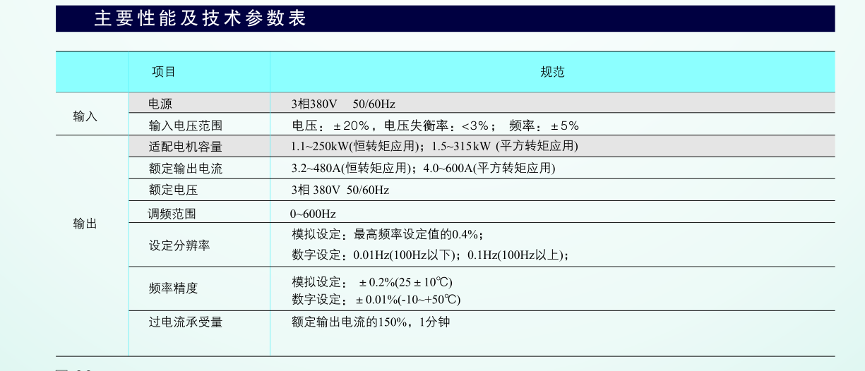

雷诺尔RNB 6037A 变频器,请问这个变频器能输出400HZ,AC200V 吗?
说明书里没写,但是听朋友说,一般的变频器都可以~
雷诺尔RNB 6037A 变频器
