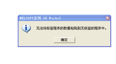

GX works2 怎样关闭程序标签?请大神指点

有标签的程序无法复制到无标签的程序里怎么解决?

如果程序量不大就只复制程序好了。如果程序量大,就在没标签的程序里建一个标签试试

我不想用标签,每台搞明白它的用途,担心哪里有问题

你有PLC没有?如有的话把带有标签的程序写入PLC,然后再读出来,就不带标签了
