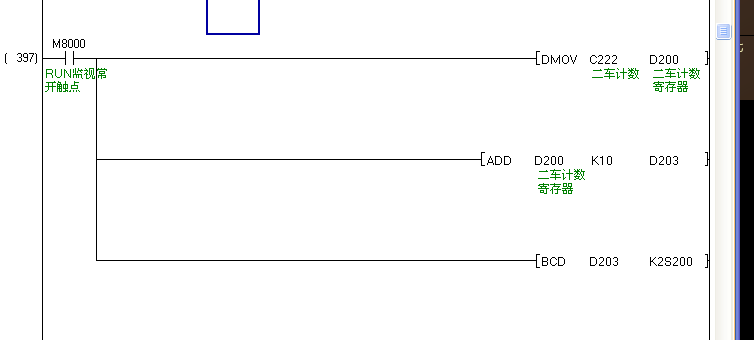

请教一下论坛的大神们这几步程序怎样理解????

行车位置奇偶校验,程序太短了,不好理解
能具体的讲解一下奇偶校验的思路吗?十分感谢

你程序发上来

这种计数方法容易出错,应该用绝对位置的计数方法
没有接触过,可以讲的具体点吗?

关键点是S100是和C221有关系,你监控下程序就会发现:当前槽位是1时S100导通,当前槽位是2是S100闭合(也可能反过来)这样一来,当信号片出了问题,X0或者X1连续两次计数的话,实际C221是不会增加的。另外你发的程序没有防止槽位记错后报警的。当X0或者X1两次有信号的话,说明槽位出错了。
