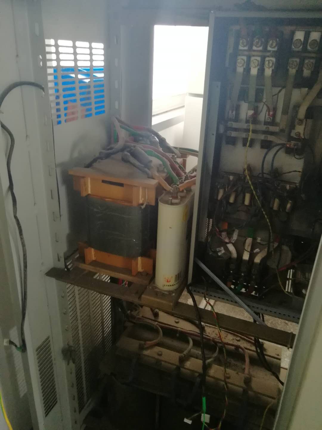

变频器能否接与电机功率相同或相近的三相变压器?为什么?

频率不超过50Hz的话应该可以,否则温升太高。对于变频器来说它可不怎管你是什么负载,只要功率、铁芯承受的频率范围匹配以及三相平衡就行。但用来控制变压器好像意义不太大吧?

有人做过类似的事,结果有几台坏了,不保修。

感谢大家的回复,下图就是由变频器接的变压器吧?是380V50HZ输入,输出3相220V60HZ.

这个图不是变频器

变压器能改变频率,怎么个做法,能具体些吗/

看不出楼主想表达什么,
1,是用变频器代替变压器?
2,还是用变频器把频率调到60HZ后再按入变压器?
第一个没有意义
第二个可行,但很少看到这么用的,可能稳定性不是很好吧。个人认为。

上图就是变频器接的变压器啊,不过做成一体机了。变频器坏了拆了主板,图的右上角就是一台变频器。想请教的问题是任何一台变频器能替代吗?还是的专用变频器?估计原变频器已经停产了吧,设备都使用了16年了。

想找替代品难,你的机器是3相220

IGBT那么大功率,估计你这变频器也是非标的,搜IGBT的厂家,看有人能不能接你这个活!

楼主提供的图片看应该是老式的UV系统
