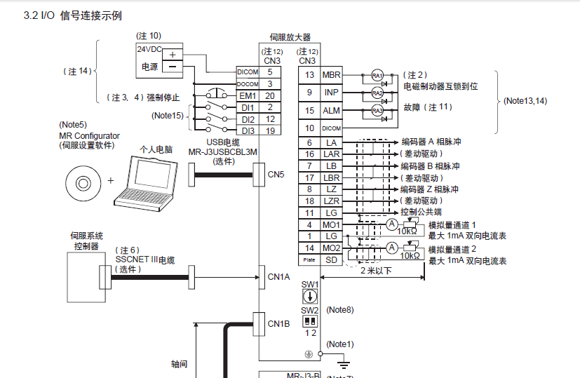

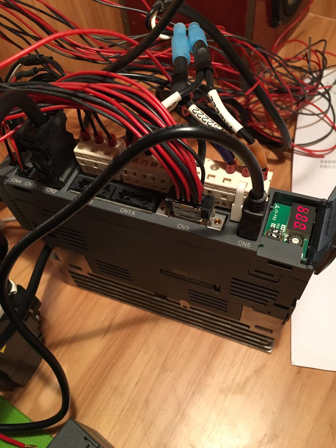

手上有一台三菱伺服MR-J3-10B的伺服驱动器和HF-KP13的伺服马达,
哪位大神能指点一下如何接线或是通讯控制马达启动和停止 ,非常感谢!(我是新手)

找FX3U-20SSH或者Q系列QD75MH4,
要不你怎么驱动这个型号,CN1A是接光纤的。

-A的只要发脉冲的随便怎么玩,单片机PLC。-B的只能用三菱特定的定位模块,你要玩怎么会选到一个-B的去了,这定位模块二手的都不便宜。

伺服上有JOG控制功能,按住伺服就能转,具体伺服使用手册

这个伺服要用总线定位模块或者运动cpu控制,而且是三菱的,我用qd75mh4玩过这伺服
