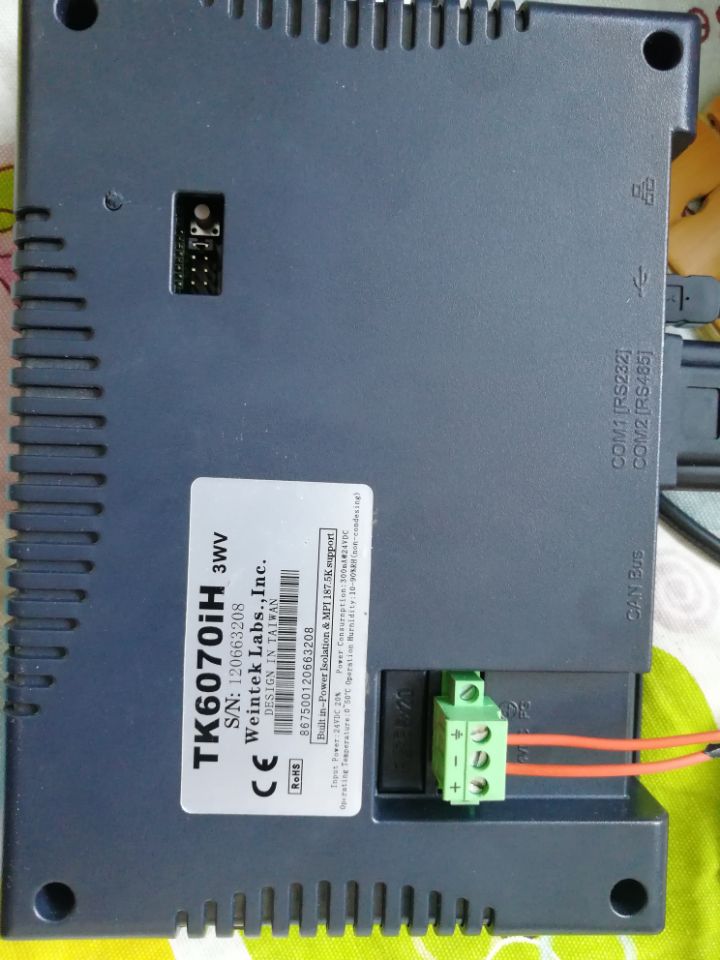

触摸屏不准需要校正~
百度了很多办法~一不管用,大神支支招~~~

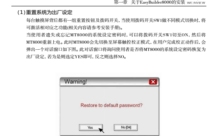

把SW1

找到了.我这后面是跳线
