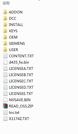

D425那个CF存储卡里面有没有程序?
D425那个CF存储卡里面有没有程序?
公司有个设备用了西门子D425控制器,其他没有PLC了,上面有个CF卡,我把里面的东西复制出来了,但是找了一圈没找到程序,蒙圈了,拜求论坛里面大神相助,CF卡里是否有程序?还是只含有数据?

有

怎么看那个程序啊,我找了半天没找到啊,用SCOUT打不开啊

插卡到cu单元,用SCOUT读取就可以了。

谢谢版主,没想到还得到设备上去读取,好麻烦诶
