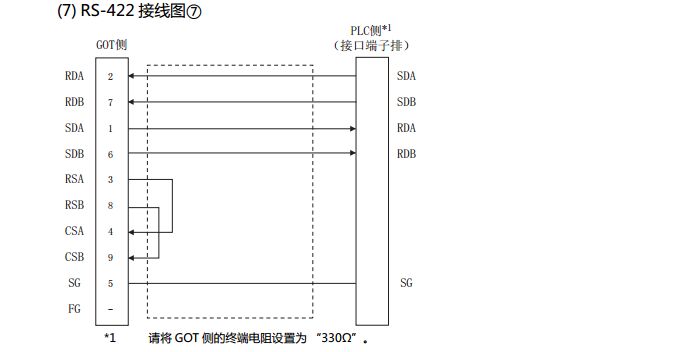

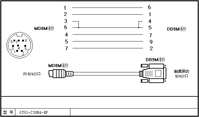

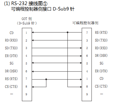

如题 在手册有找到 针脚号码 但是没有每个针脚的定义 不知道怎么焊线 求大神点拨

发表于: 2018-06-30 15:52
和FX连接的图给你:

发表于: 2018-11-09 16:11
和FX5U PLC本体485端子的接线图给你参考

发表于: 2018-11-09 17:19
三菱Q系列加串口模块与GOT通讯可参照图中接线
