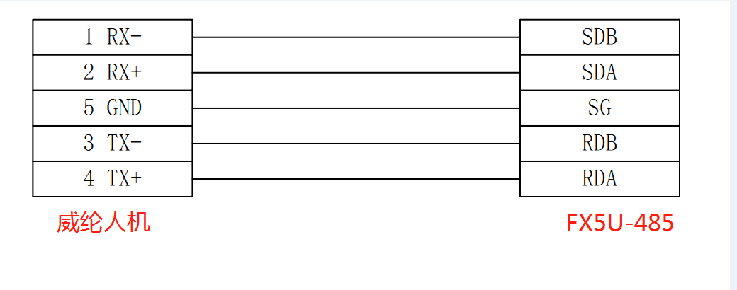

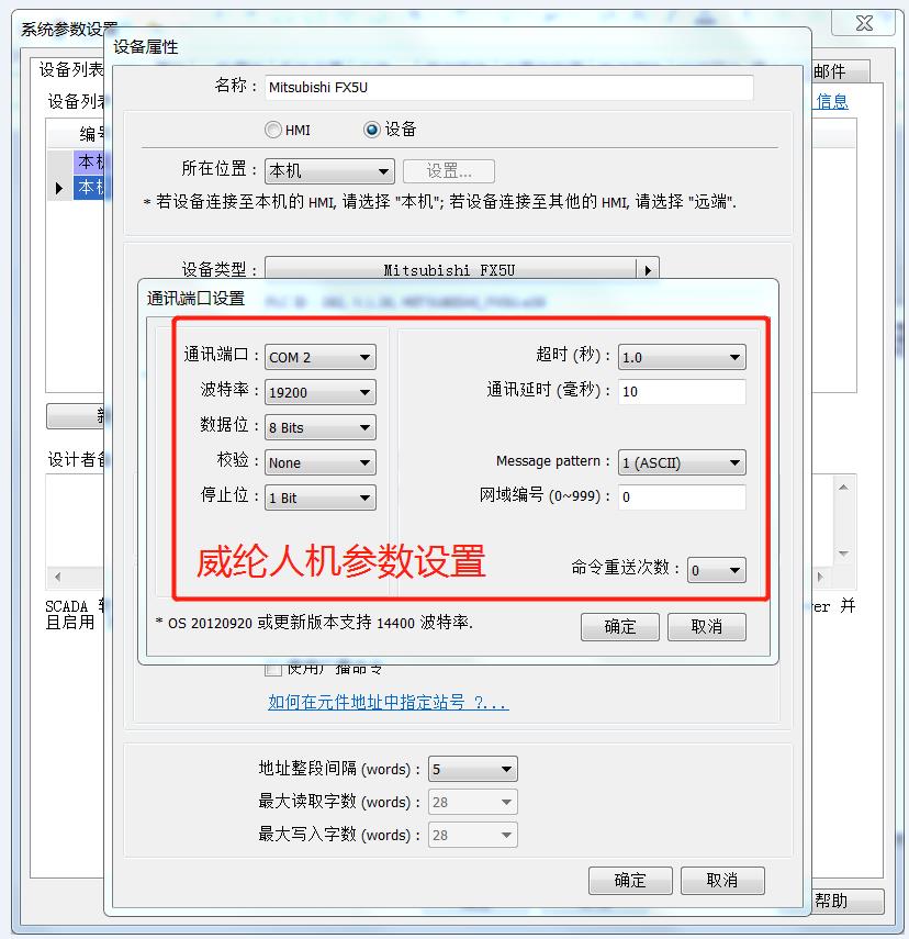

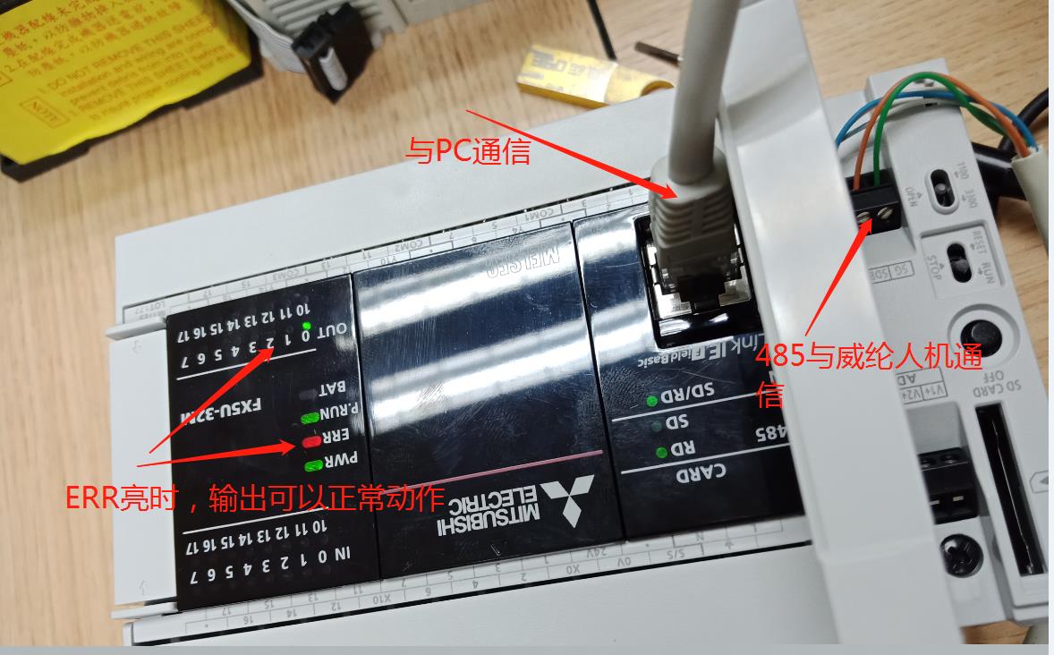

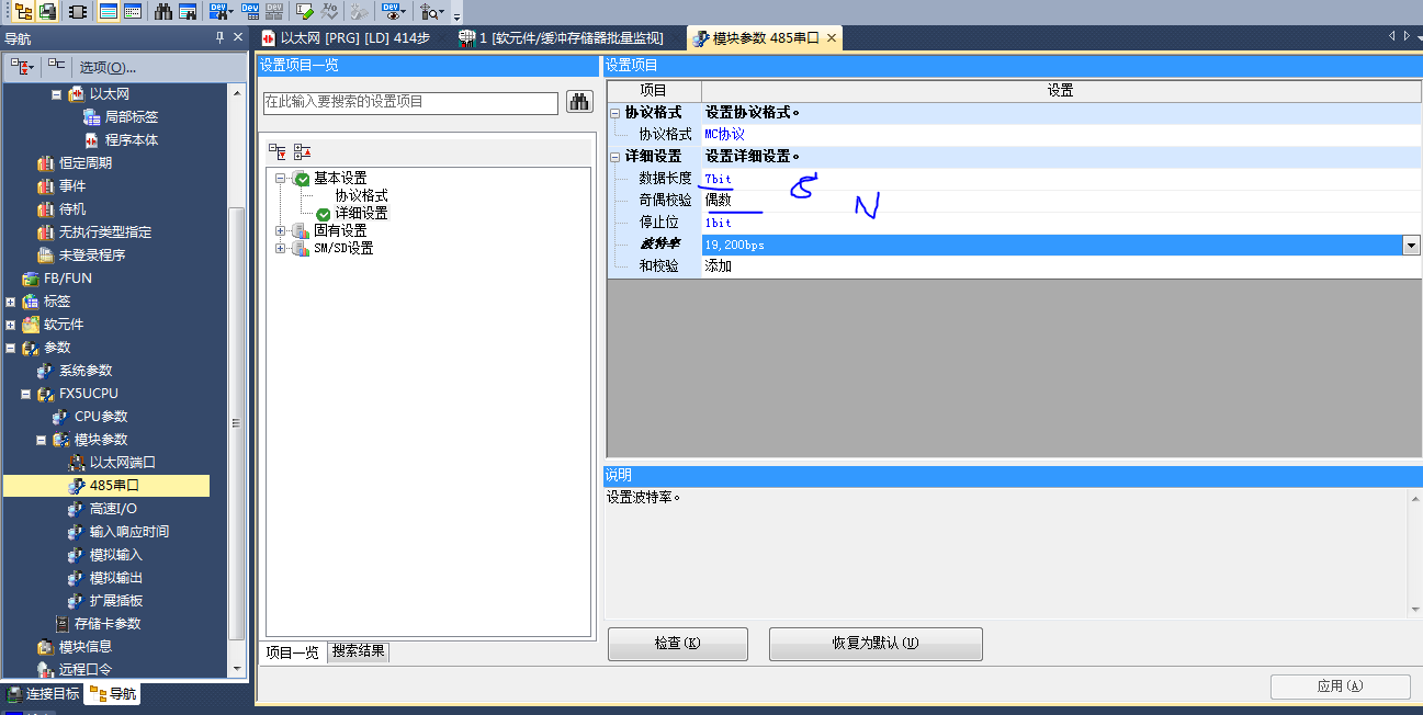

FX5U的ERR指示灯亮时 ,我把拔码开关到 RESET复位ERR指示灯灭后,我再把PLC重新断电后再上电,ERR指示灯又亮起,只要PLC断电再上电ERR指示灯就会亮。这是什么问题啊,与PLC的485通信有关,我把PLC485通讯删除再下载程序到PLC就可以了。PLC程序如下,帮助看下485设置参数是不是有问题。(485与威纶人机可以正常通信)

问题是找到了,把威纶人 机的RS485通信线拔掉,PLC重新上电,PLC的ERR灯就不会亮了,可是一插威纶人机的通信线后,PLC与威纶人机也正常通信OK, 我再把PLC和人机的电断了,重新上电后,PLC的ERR指示灯就亮,有什么办法解决啊。是不是人机的通信干扰了PLC。

发表于: 2018-06-30 11:26
有可能是RS-485的参数设置不对。在线诊断应该有提示。

发表于: 2018-06-30 11:35
GW3里面不是有在线诊断,上面写得很清楚是什么问题。

发表于: 2018-06-30 14:16
这只是警告,不影响正常使用可以不理它,大部分是tpc通信逾时或中断引起的,也有是通信错误、响应等待时间设置不一致引起的

发表于: 2018-07-02 10:37
诊断如下:485有问题,一直找不解决的方法。

发表于: 2018-07-02 11:17
连接和设置问题吧,哪款的威纶通屏,com2有2W,4W哦,连接也都不一样,按着威纶通那个HMI-PLC连接手册来也不行吗

发表于: 2018-07-02 11:49
威纶人机是TK6071ip的,接线是按HMI-PLC连接手册接的 4线式的(4W)。

发表于: 2018-07-02 12:34
