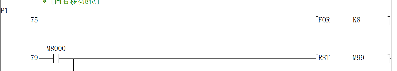

就是图中的P1

那叫子程序,写完主程序之后写个FEND,然后在母线外面写上P?标号,然后写子程序,每一段P写完之后要写一个SRET表示一段子程序结束。你好是好好看一下书吧,上面写得很清楚怎么调用子程序

    你那个是循环程序

    谢谢 我知道了
