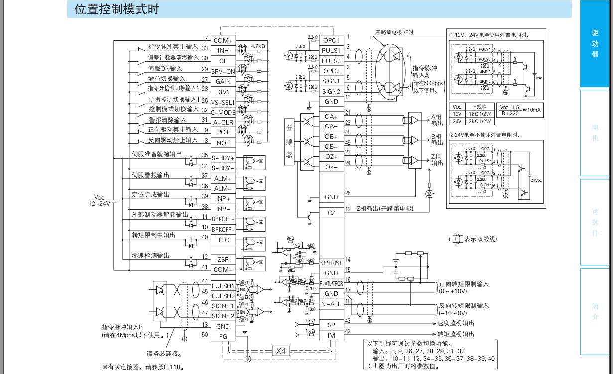

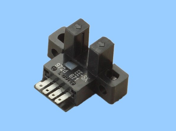

例如EE-SX671接松下伺服极限POT NOT,怎么搞?

这不是看不懂吗 16 17    或17  18是两根线是接法。3根线指教下呗

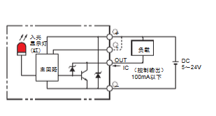

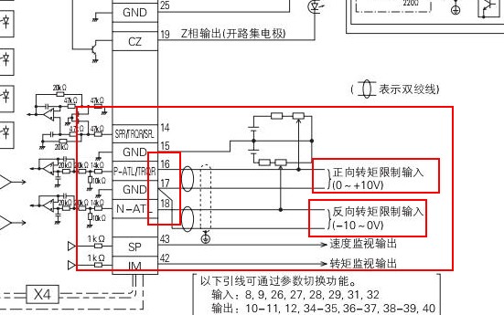

转矩输入的是0~10V电压模拟信号,你这个671的光电是数字信号  ,既然都是用位置模式了,这个转矩不用管,用光电接一下原点或者极限信号就行,至于三线光电怎么接,棕正蓝负是电源线,黑色是信号线,PNP输出型黑线高电平输出,NPN输出型黑线低电平输出

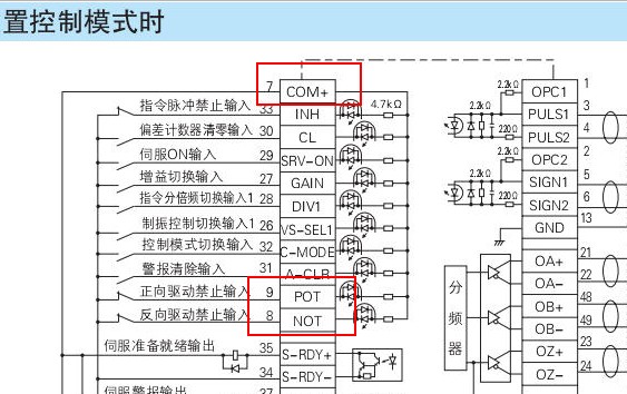

刚搞错了,两线的应该是41,8和41,9。之前用v-155现在换671或674。

各位帮我分析一下 +与P24并在一起接41  -接N24  out接8  可行不?

問得跟圖不一樣
那就接 17>>>GND(OV) ~~~~16>>>最大+10V~~~~~~18最小-10V

可能中间表达有误,就是想用671感应到停止电机

怕出问题走中间继电器
而且就接线图来看,这两个功能使用内部电源,怕是外部供电的P24/N24没办法触发,建议过中间继电器
