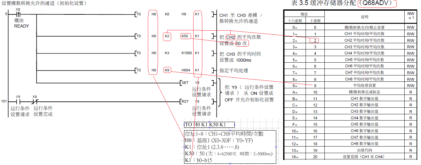

mov do k4m100
T0 k0 k16 k2m100 k1
各位大神,模拟量控制程序,这两句怎么理解?

暈
把d0 位移到 m100-m115>>>等於16bit
把bit0-bit7寫入道第一個模組buffer 16

看型號
mov do k4m100
將 "0" 傳送到 M100~M115。(將M100~M115 RESET)
T0 k0 k16 k2m100 k1 参考圖面
