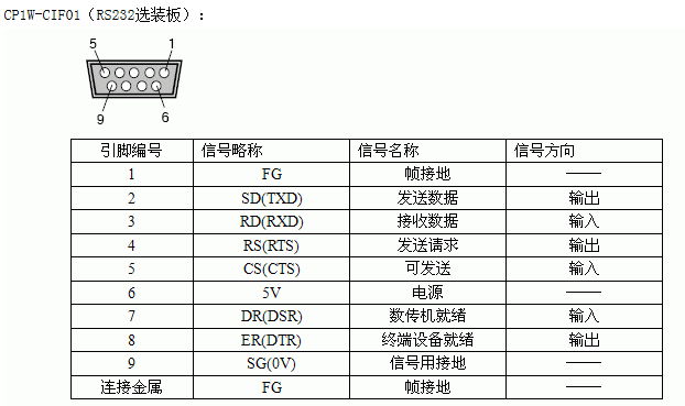

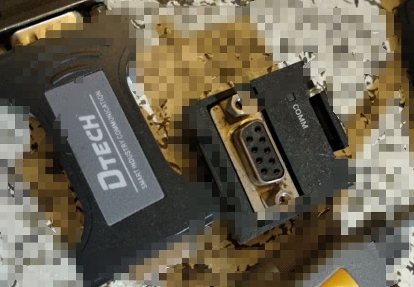

现在有个想法,plc的232扩展板,比如fx3u-232bd,欧姆龙的CP1W-CIF01,可以用转换器转换485信号吗?现在手上有个CP1W-CIF01,还有个232变485的转换头,能否实现这个功能呢?有人做过吗?欧姆龙这个232板信号和pc出来的232信号还有点不一样,有老师傅能指点下么?

可以,我用过多次,
用的是研华的ADAM4520。

有什么好分享,很简单的,
直接将232转485的一头插在232模块上,PLC按 485协议发出就报文。
电脑也可以用个USB转485作为接收,用串口软件就可以收到报文。
我也上传FX2N-232IF和ADAM-4520用来做modbus通讯的例程。
