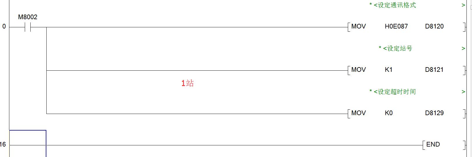

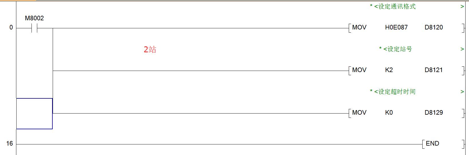

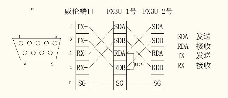

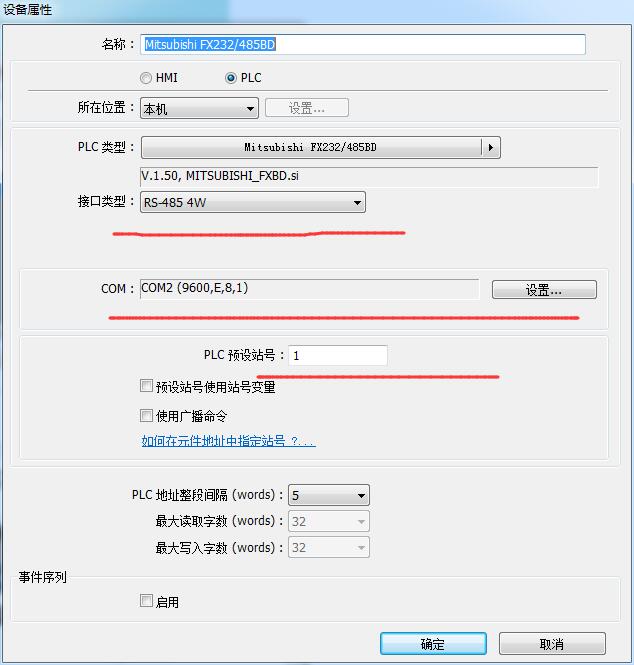

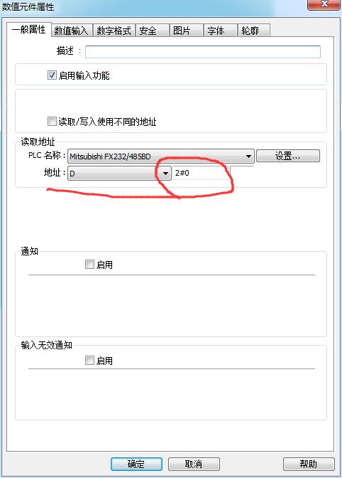

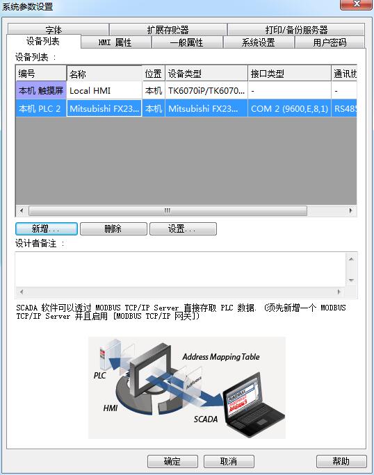

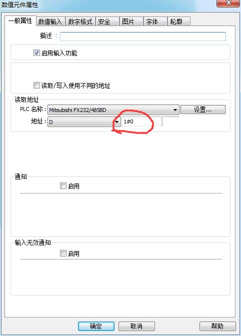

求大神帮我看看对不对
附件: 一屏多机.zip (596 K) 下载次数:230

1楼  发表于: 2018-06-28 10:23
用以太网会不会好点。

3楼  发表于: 2018-07-07 11:54
不错,学习下,这样有几台就设几个站号就可以吧?

4楼  发表于: 2018-07-08 16:33
我接线,设置与你一样,为什么连485BD,连不上屏、

6楼  发表于: 2018-07-14 17:07
请问一下楼主,MOV  H0E087  D8120    中间H0E087看不明。看一下通信说明书,说明书上H后面是4位,你H后面是5位,书上写D0到D15,4个D一位,4位。你H后5位不太明。

10楼  发表于: 2018-07-16 18:29
引用第6楼白玉兰花于2018-07-14 17:07发表的  :
你在程序里试一下呀,写4位进去,编译后前面自动会加个0,实际就是4位,你自已用编一下试试

11楼  发表于: 2018-07-18 08:06
引用第3楼工控菜鸟于2018-07-07 11:54发表的  :
这是理论上的,我还没试验过
