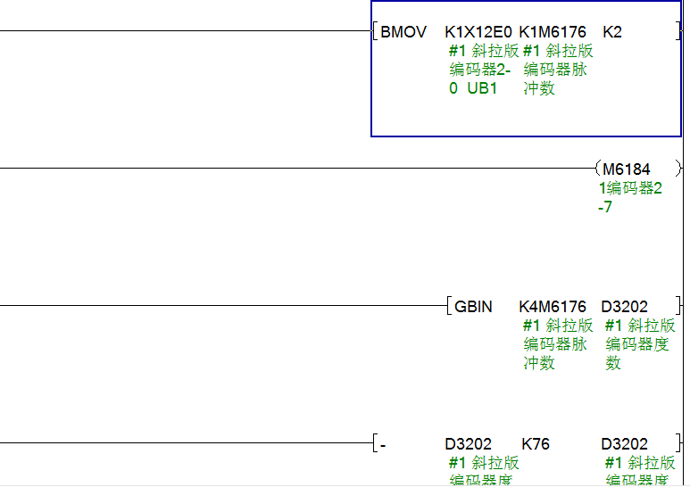

刚刚接触程序,对这些指令也不熟悉,不知道该怎么理解。请教一下

一般来说K1就是4位的意思,但是我也不知道这里的K1X12E0是什么意思
是用到局部标签吗, 是不是有什么FB或者ST程序哪里有这个的定义了

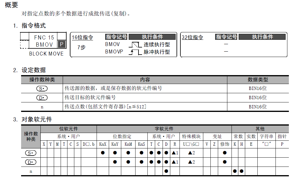

执行条件接通 将X12E0~X12E7的状态分别传送给M6176~M6183

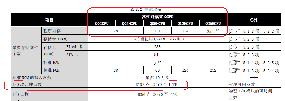

我也想了解一下,X12E0是什么意思
john42tw
1317 个
6132 点
61519 分
在线时间: 1142(小时)
2012-04-24
2026-04-29
查看john42tw的
发表于: 2018-06-29 08:05
引用第5楼superman-mr于2018-06-28 19:32发表的 :
我也想了解一下,X12E0是什么意思
看程式應該是Q

这个是格雷码编码器输出给X,再将格雷码转换成二进制编码的程序。

Q系列,输入输出为16进制,所以有X12E0, K1X12E0是个位组合字,指的是X12E0到X12E3,K1m6176同理为M6176到M6179
