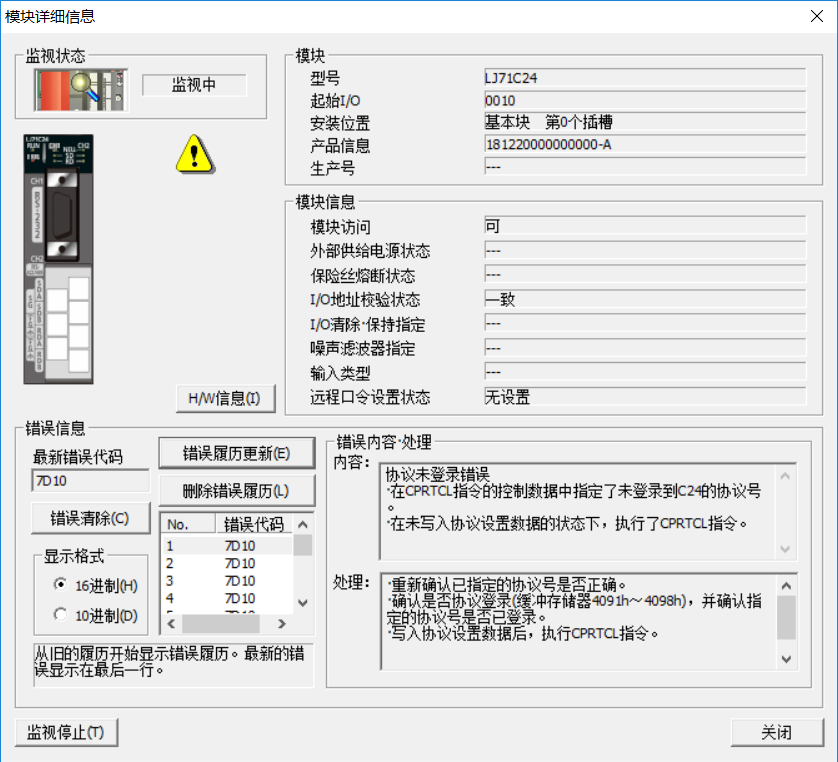

错误解决有点理解不了
原本程序是用CPL通讯的,然后改成了MODBUS无顺序协议。是可以用的
再返回去 下载回CPL通讯协议就报错了, 再下载回MODBUS无顺序协议依旧可以使用。
我把智能功能模块里的 各种控制指定 也重新恢复过。
LJ71C24通讯模块报错问题
