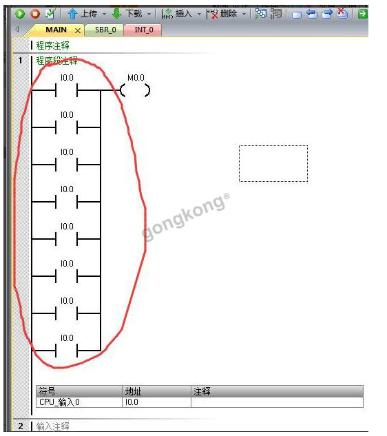

我记着有个快捷指令 可以一下子输入数组的是哪一个来?
可以代替连续的位指令

你可以用字节、字、双字这些代替,
比如:
你要I0.0~I0.7,就可以用IB0代替;
I0.0~I1.7,可以用IW0代替;
I0.0~I3.7,可以用ID0代替
以此类推,不知道能不能满足你的要求

发表于: 2018-06-26 08:50
楼上正解 你可以判断IB0的值来确定当前的IO状态
是的啊 但是怎么输入到触点里面

引用第4楼爱家爱china于2018-06-26 08:50发表的 :
是的啊 但是怎么输入到触点里面
不知道你怎么用 简单程序 用比较指令 IB=0 的时候输出多少 IB=1的时候输出多少

可以用字指令接通呀

直接定义成数组就好了
