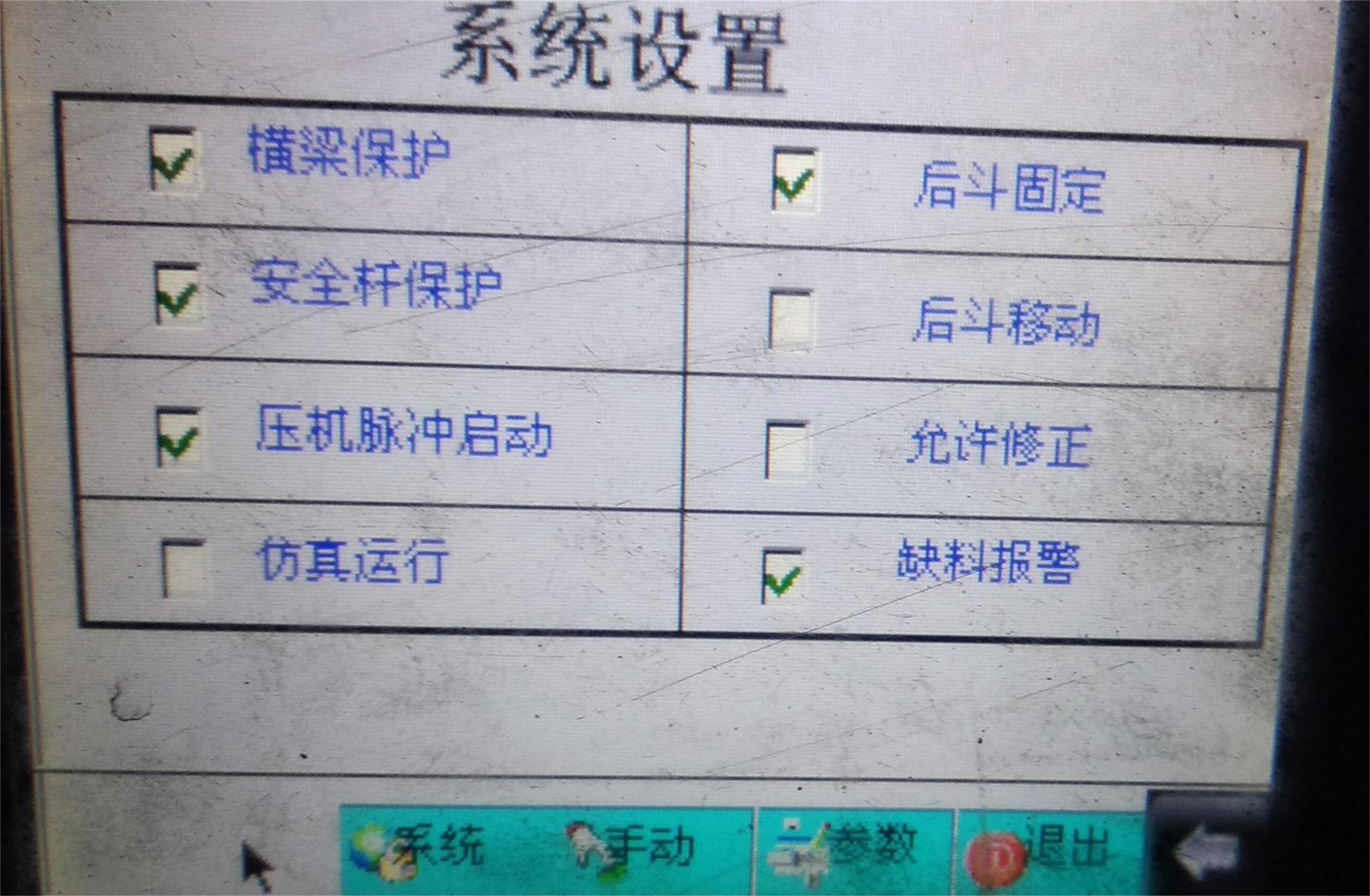

这个图片是MT6056I屏上的,不知道人家怎么做出来?有人会的讲解一下,在一个表格上打勾就可以对PLC内部的位置NO

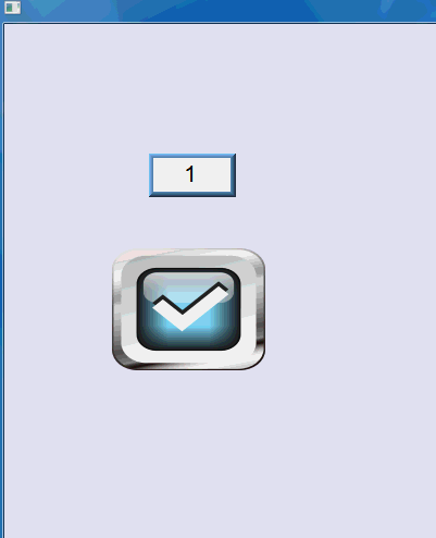

就两个图片而已,用多状态开关

一楼回答正确

也可以用一个图片的两种状态表示
