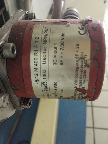

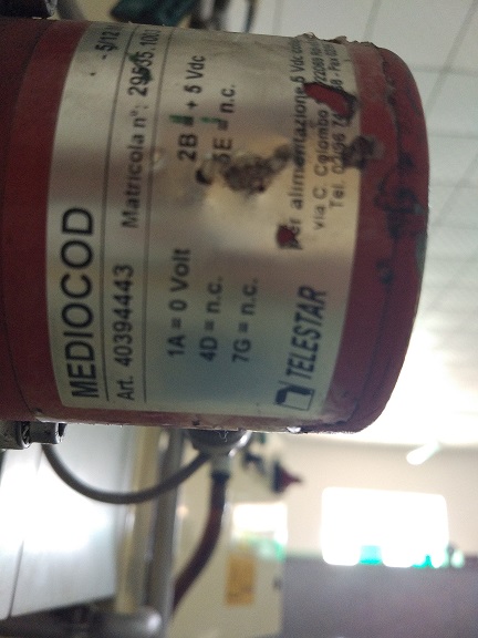

这个编码器怎么接线,谢谢

如题,怎么接线?

和台达dvp plc接

看标签接线示意,只有一个3C是out ,可能是集电极开路NPN或是PNP增量脉冲型输出的,3C是A相 接计数接口

6 1 3
