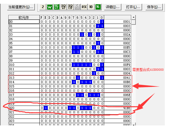

翻了手册,和用软件输入发现3s没有相应的指令,3u就有专用指令,有师傅指点下吗?

补充下,前几天用3u把通讯做好了,现在还有台3s,是收到16进制数据,我用了smov不行,必须整合后才能转换成需要的十进制数据

請問整合後要做甚麼用?

通訊做上下位元交換

D13左移8個BIT後兩個再做AND

谢谢各位,我传送到位元件做好了

通讯报文处理
