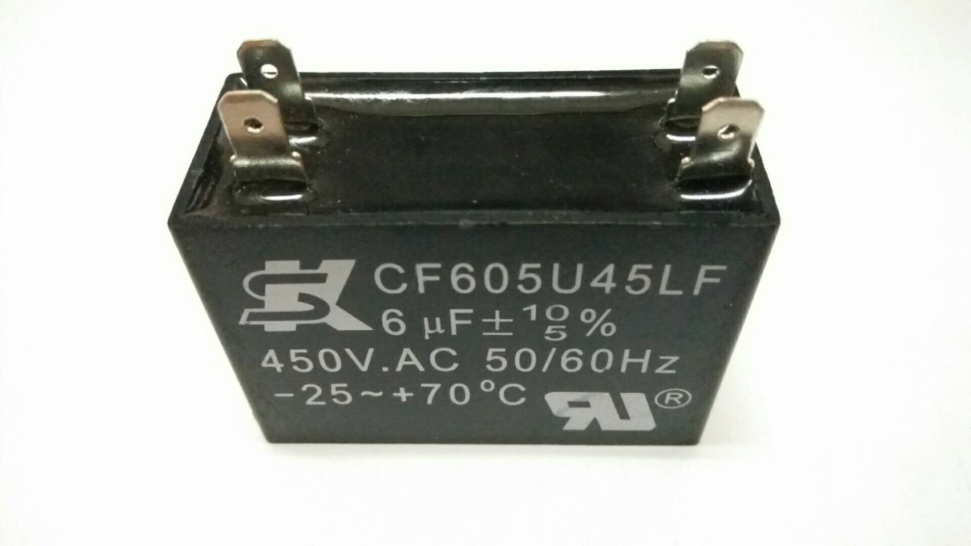

这种四脚单相电机电容怎么接线?可以带两台电机吗??

四个脚就是2个脚,上面标6UF
随便接对应的一组就可以吗?

1楼正解!

用万用表量一下就知道了

四角只是方便接线。

这种接线就是一个电容,但有内面封装几个电容的,所以要看上面标注的电容量,这个就标了一个6UF,说明是一个电容,肯定左边两脚通的,右边两脚通的,至于为什么做四个脚,我想是可以用在电路板上的电容,再者,方便接线!

单相电容先看标牌,上面写有容量单位,在用万用表测量

4楼说的对 方便接线的

任意的不对,两对实际就是一对

方便接线,多搞了两个接线柱

正面看一排的是一组,接任意一排均可。
