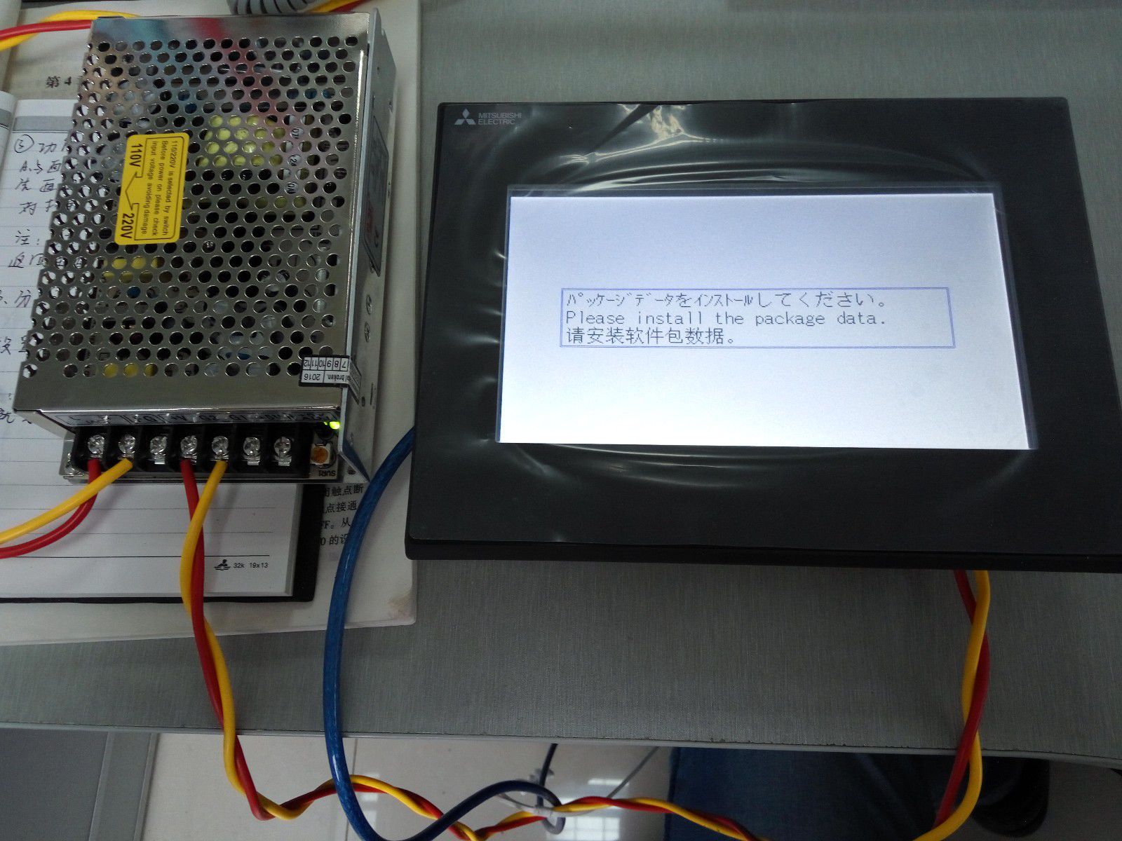

三菱GS2110-WTBD触摸屏不能通讯,急求大神指点

提示未安装软件数据包,这个该怎么办?

USB直连随便写个程序灌进去,它会自动安装

你人机界面都没烧写进去,怎么通讯
