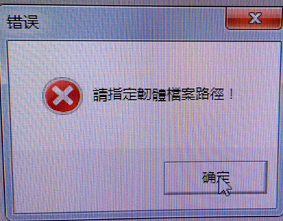

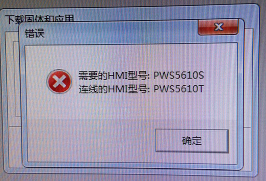

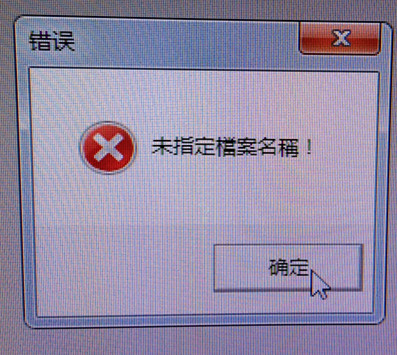

怎么把海泰克5610S的应用下载到5610T的触摸屏,求方法。

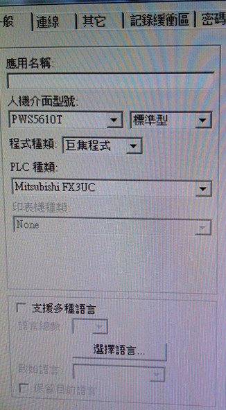

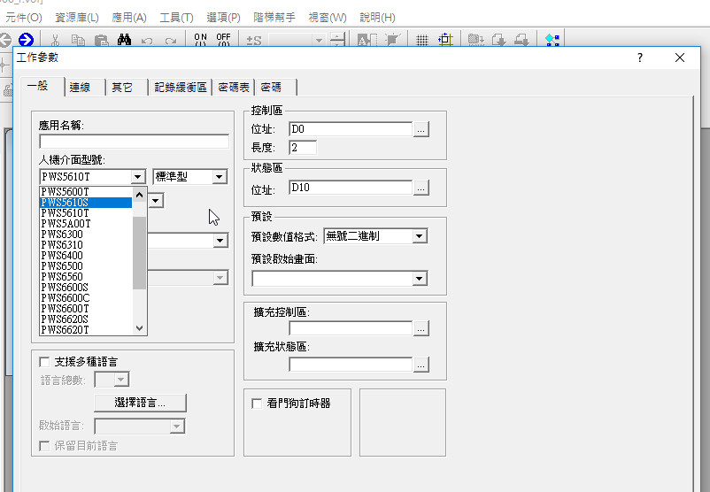

工程部分,轉換一下啊

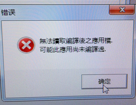

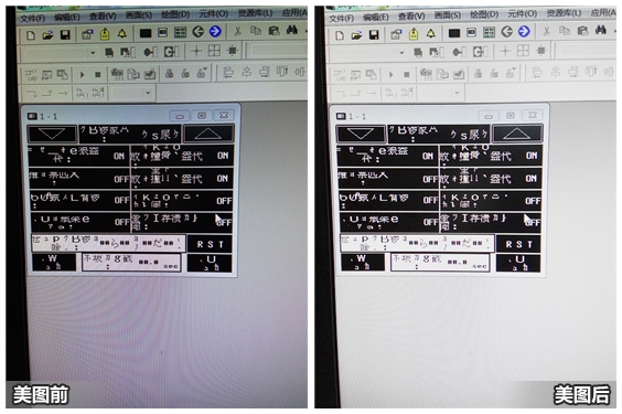

以前从没用过这个品牌的,从原屏上载来的程序是繁体字乱码了,不知在那项功能里改,请指点下,谢谢!

传上来,我帮你弄

000_r.rar

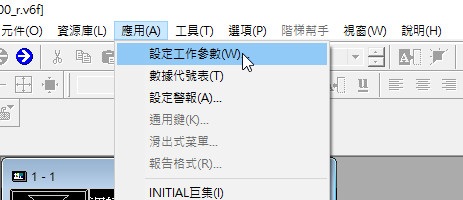

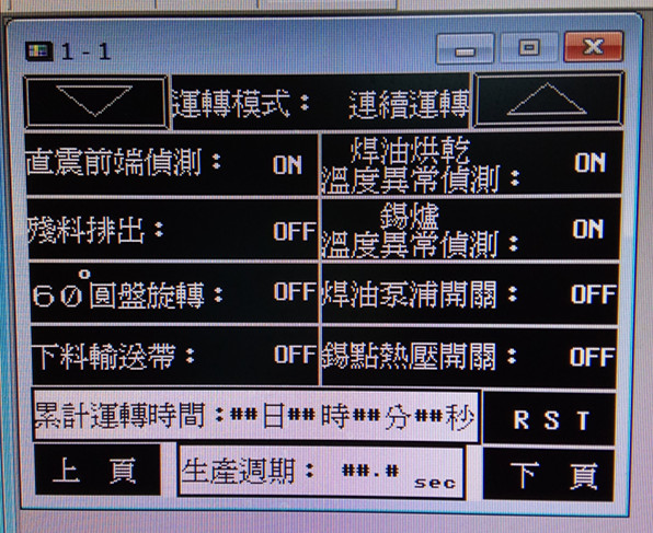

從這裡改

改了,就是不行,头大了

我把软件的语言改了繁体,为何上载到电脑海是乱码,求大神指点
