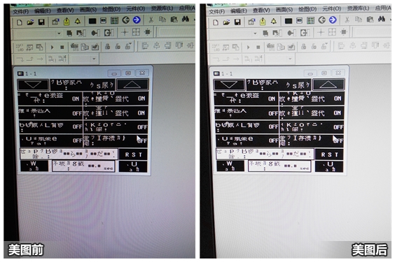

一台PWS5610S-S的触摸屏应用上载到电脑后乱码,再从电脑下载应用到PWS5610T-S上,电脑提示需要的HMI型号PWS5610S,连线的HMI型号PWS5610T,求教各位大神怎么解决

发表于: 2018-06-23 17:52
乱码用繁体系统,不用编译,可以直接下载你原始上传的程序,是没问题的

发表于: 2018-06-23 18:19
renzhe,我的是简体系统,能改成繁体的吗

发表于: 2018-06-23 20:30
引用第4楼工控大学徒于2018-06-23 18:19发表的 :
找到操作系统的繁体字体语言包安装来解决。

你要改一下人机的型号和用繁体的电脑系统就可以了

发表于: 2018-06-24 11:52
[upload=1]

发表于: 2018-06-24 11:58
繁体的语言安装不起,搞了好多次都是失败,在ADP的改了型号也不行,就是下载不了应用到新型号屏里
