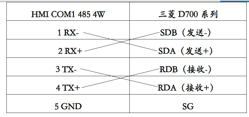

关于威纶与三菱D700系列变频器通讯范例经本人测试485 2W接线正确,485 4W接线有误,如图:

这个图写的是485 4W,又说接线又误,具体是啥意思?
